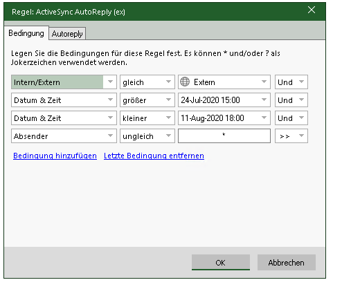

gibt es eigentlich die Möglichkeit, für bestimmte Empfänger/Versender eine Ausnahme im Autoreply zu definieren?
D.h. das an bestimmte Empfänger keine Abwesenheit Notiz versendet wird?

klar, einfach in der Autoreply Regel entsprechende negative Bedingungen definieren, also
"und"
"Absender" "ungleich" "yxz@abc.de"
dabei kann die Mailadresse auch wildcards enthalten.

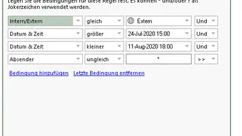

Sorry ich frage ganz blöd, wie kann ich eine Negative Bedingung einfügen
Selbst gefunden

Für die, die es auch auf anhieb nicht finden
Verteilerkennung ungleich emailadresse ![]()
Verteilkennung ist für Empfänger, wobei man das eigentlich eh besser von vornherein anders handhabt und für jede mögliche Verteilkennung oder im Zweifel eine Gruppe davon ein eigenes Autoreply einrichtet statt ein globales für das ganze Postfach.
Wie das für verschiedene Absender geht hatte ich ja oben explizit beschrieben ![]()
"und"
Danke !!
Jetzt hab ichs
