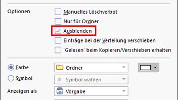

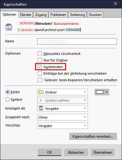

  • Schau mal bitte im Client, ob in den Eigenschaften des Verzeichnisses des Benutzers (Navigator > SERVER > Benutzer > Benutzerverzeichnis) das Attribut "Versteckt" aktiv ist:
    Dadurch wird der Ordner aus der Indexierung für die Volltextsuche ausgenommen.
