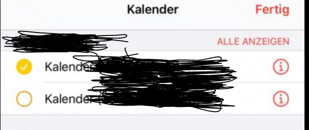

    eine Frage, wie kommt es, dass in einem Iphone der Kalender eines anderen Benutzer angezeigt wird und auch die Hinweise?

  • Hat der betreffende Nutzer bei dem das angezeigt wird eventuell den Kalender des anderen Nutzers dessen Termine er zu sehen bekommt bei sich im Kalender im David Client eingeblendet und dafür auch passende Zugriffsrechte eingeräumt bekommen?
    Schau mal bei dem Nutzer (der mit dem iPhone) mittes David Desktop Client nach ob da eine Verknüpfung unterhalb des Kalenders im Navigator angezeigt wird welche zu dem Kalender des anderen Nutzers zeigt. Wenn das der Fall ist kannst Du entweder die Verknüpfung löschen, oder über den Gruppenkalender Dialog in seinem Kalender einstellen das der betreffende Kalender vom ActiveSync und CalDAV ausgenommen werden soll, dazu dort einfach auf bearbeiten gehen.
    Wenn es bei dem Nutzer keine solche Verknüpfung gibt müsste man anderweitig suchen was da los ist.
  • Servus,
    ja der Benutzer hat sogar mehrere dort verknüpft.
    Aber der "Problemkalender" ist dort gar nicht verknüpft.
    Was ist denn die Voraussetzung damit in Iphone von User1, der Kalender von User2 angezeigt wird?
    Und das ist ja der Iphone System Kalender. Das ist übrigens bei mehreren Usern der Fall, dass der Kalender von User 1 angezeigt wird ( Also Kalender User 1 auf Iphone von User1-7)

  • Eigentlich wäre eine solche Einblendung die Voraussetzung.
    Es sind aber verschiedene andere Szenarien denkbar wie es zu ähnlich aussehendem erscheinen kommen kann. Nur ist das ohne es live anschauen zu können schwer zu beurteilen.
    Kann es sein das User1 seine Kalender Einträge gar nicht in seinem lokalen Kalender speichert, sondern bei sich einen öffentlichen Kalender als Hauptkalender eingestellt hat, welchen wiederum alle anderen betroffenen Nutzer bei sich eingeblendet haben?
  • Servus,
    Danke dafür, aber angeblich nicht. Ich komme gerade nicht an eines der betroffenen Endgeräte.
    Aber Davidseitig habe ich keine Erklärung dafür.
  • Hier die Lösung. Das löschen der ActiveSync.db brachte die Lösung.
    Frag mich nur wie .... ach ne ich lass das. Kommt eh nix raus ...
