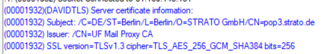

  • Wenn der eset den Traffik über einen Internen Mail Proxy anfängt, geht das.
    Dann baut der Grabbing Server die Verbindung zu IONOS auf, wird aber vom lokalen ESET abgefangen,
    der Baut dann die Verbindung zu IONOS auf, und kann dann so die Daten unverschlüsselt lesen. Der Grabbing
    Server bekommt dann für den IONOS POP3 Server ein Zertifikat beim Verbindungsaufbau, welches
    vom ESET ausgestellt wurde.
    Das würde im Monitor des Grabbungs Servers so aussehen:
    Schau mal in den Montor, der sollte in den EInstellungen -> Monitor Informationen des Dienstes auf "Vollständig" stehen.
