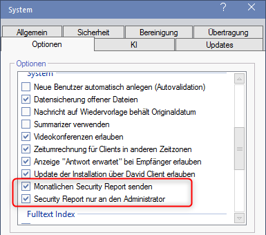

ich habe bei einem Kunden gesehen, das er einen monatlichen Report an den Administrator in seinem David bekommt
Team/David Performance Report
1. - 30. November 2025
Dort werden die Punkte
- Produktivität
- Sicherheit
- Spam-Schutz
usw kurz behandelt.Wir haben schon seit Ewigkeiten diese Einstellung gemacht:
bekommen aber den Report nicht.
Hat jemand eine Idee warum der nicht versendet wird?Vielen Dank
