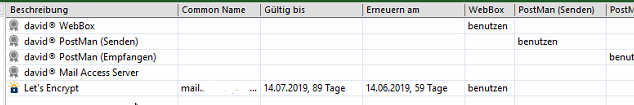

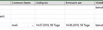

    Hallo an alle,
    nun endlich die Lösung. Trotz Deinstallation der Internet Information Services
    Antworteten die auf Port 80 - frech.
    Auf die Frage mit
    netstat -ano | findstr ":80 "
    Bekam ich als Antwort das system auf Port 80 lauschte mit der PID ID 4
    Notwendig war dann noch
    HKEY_LOCAL_MACHINE\SYSTEM\CurrentControlSet\services\HTTP
    Den Wert "Start" auf "0" setzen, Server neu starten - fertig.
    Nun hatte ich zuvor noch eine Subdomain angelegt mit mail.domainname.de
    und den A-Record auf die WAN IP gelegt.
    Zertifikat anfordern und als Ergebnis:
