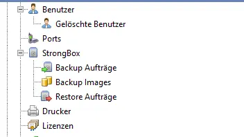

    Das was da angezeigt wird, sind deine Full Backups. Diese beinhalten deine Inkrementellen Backups. Schau mal im David Client, dort findest du ganz unten im Archivbaum den Punkt Strongbox, sofern du die Rechte dafür hast.
    Wenn du ein Backup öffnest, siehst du die Unterteilung in einzelnen Tagen. Nach 3 Wochen löscht er bei dir dann die Backup-Images von hinten. Die anderen zwei älteren Dateien können evtl. von einem älteren Job stammen, den es nicht mehr gibt oder entsprechend geändert wurde.
