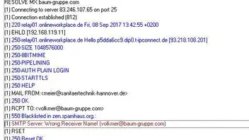

    ich benötige Hilfe bei einem David-Mailserver.
    David.fx 12
    Und zwar gehen seit zwei Tagen keine Mails mehr rein, oder aus.
    Ich hatte den Fall vor einer Woche schon einmal und dort habe ich in Absprache mit Tobit die Postman Config überprüft.
    Überprüft heisst in dem Fall .dat gesichert und neu konfiguriert.
    Dies hat jetzt leider keinen Erfolg.
    Anliegend einmal ein Protokollauszug.
    Vll. habt Ihr ja Ideen, denn ich sitze gerade in der Sackgasse..
  • Hi,
    betrifft das alle Empfänger?
    Im Protokoll steht das Ihr auf der Blacklist steht.
    Infos dazu hier:
    Trag mal in der PostMan Konfig unter SMTP Host Name eure Domäne ein (ohne www),
    dann den Port neustarten.
  • Das müsste ich mir per Fernwartung ansehen, so aus dem Screenshot kann ich das nicht lösen.
    Ich nehme eine andere Ursache an.
    Der Absender steht nicht auf der Blacklist, sondern der Empfänger!

  • @Arno
    Hast du mal bei SpamHaus.org geprüft ob die Domänen auf der Blacklist stehen?
    Wohl kaum, ich helfe mal ;)
    Empfänger:
    Versender:
    Kurz zusammen gefasst, keiner der beiden steht auf der Liste.
    Hast du dir den Link von mir angeschaut?
    Der Kunde steht auf der Policy Block List PBL, weil er eine Dynamische IPv4 von der DTAG bekommt.
    Genau darum wollte ich von Ihm wissen ob das bei allen Empfängern vorkommt?
  • das problem für den versand liegt doch auf der hand. versannd direkt auf MX ohne die entsprechende voraussetzungen dafür zu erfüllen.
    also entweder PTR setzen - falls die IP denn statisch ist, SPF setzen und nochmal möglichst alle gängigen blacklists checken oder eben einen smtp relay benutzen.
    dafür fernwartungs service verkaufen wollen - in einem öffentlichen forum - ist schon ziemlich dreist.
