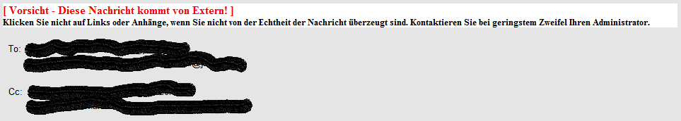

  • Hallo Community, ich habe da mal eine fragen.
    Und zwar habe ich einen E-Mail Info Text erstellt (Siehe Bild)
    ich möchte gerne das bei
    To: die Absender automatisch hereingehen, mit Vor und Nachname und wenn nicht vorhanden dann die E-Mail-Adresse am besten noch anklickbar
    bei Cc: sollte dasselbe sein nur das die Leute dort angezeigt werden von Cc: ^^
    vielleicht hat jemand von euch eine Idee.

  • Danke schon mal für die Info, es werden auch die Sachen jetzt angezeigt,
    Das Problem jetzt ist das es außerhalb des Info Textes ist und sie untereinander angezeigt werden und nicht neben einander

  • Innerhalb Deines Codes findet sich ja auch keine Spur der beiden Variablen.
    Wenn die beiden Zeilen mit in den Textblock sollen müssen sie halt mit in den Code eingefügt werden und zwar vor dem abschließendem < / p >
    Das die einzelnen Adressen nicht neben, sondern untereinander stehen lässt sich meiner Kenntnis nach allerdings nicht ändern.
