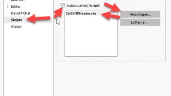

    Das folgende Script hinterlegen unter sowie die Angehängte Datei Sophos-SPX-Encrypt.zip entpacken und die Icon Datei dort ablegen. (die kann aber auch gewechselt werden wenn gewünscht):
    LAUFWERK_VON_TOBIT_INSTALL:\David\Code\scripts
    Dann nur noch dem Benutzer das Script zu ordnen...(im David Admin)

    die beiden Screenshots waren glaube ich nur das Zuordnen von den Scripten zum User.
    Ich schau kurz
    hier mal das ICON als ZIP
    Dann David Admin => User Öffnen => Benutzerdaten => David Client konfigurieren => Scripte =>
    Hacken setzen bei Individuelle Scripts und Hinzufügen (script auswählen) welches zuvor abgelegt worden ist.
