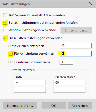

  • Du kannst die TAPI im David angeben, und unter den Einstellungen folgendes Einstellen:
    Dann wird David dich über eingehende Anruf informieren, und dann natürlich
    die Adressbücher im David verwenden (je nach Einstellung)
