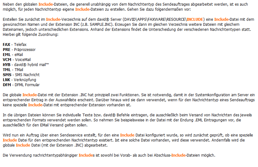

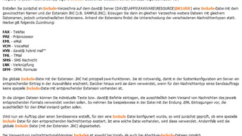

Dann bleibt nur noch die Möglichkeit mit Include Datei. Alledings weiß ich nicht wie ich das für Fax separat definieren kann.
das ist ja wirklich unglaublich ![]()
hat's gebracht!
