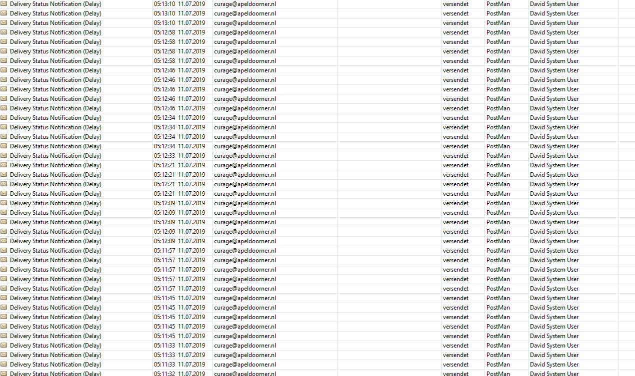

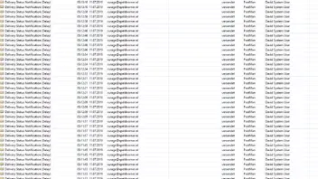

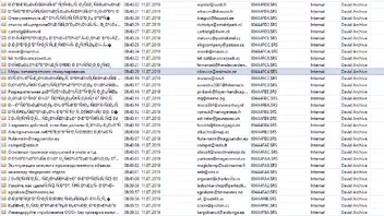

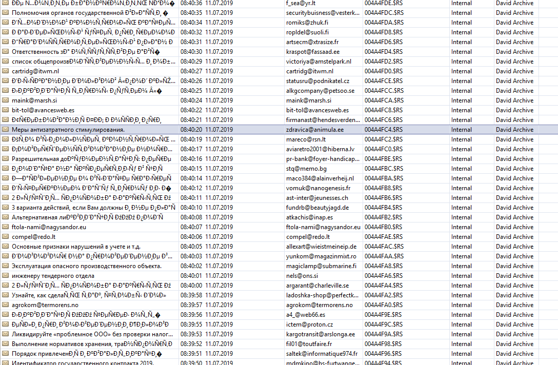

    Im Sekundentakt werden Spammail generiert (Eingangsprotokoll) Port Internal (Benutzer: David Archive), diese werden in den Spamordner geschoben.
    In der Nacht wurden ca. 60 Mails innerhalb 3 Minuten mit Betreff "Delivery Status Notification (Delay)" an eine Niederländische E-Mail geschickt.
    Es gab auch einen neuen "dubiosen" Benutzer der sich auch als Generator dieser Spammails zeigte. Diesen Benutzer habe ich gelöscht.

  • in der ausgehenden Mail steht:
    NOTIFICATION ONLY.
    YOU DO NOT NEED TO RESEND YOUR MESSAGE.
    Delivery of the following message has been delayed.
    To: asperaexp@gmail.com
    Subject: .
    From: curage@apeldoorner.nl
    Sent: Tue, 09 Jul 2019 10:11:37 +0200
    Error on last try: Unknown Error
    Message is still undelivered after 12 hours.
    Trying transmission will be continued until message is 1 day old.
    Automatically generated Delivery Status Notification by DvISE PostMan.
    in den sekündlich erstellten eingehenden Mails steht:
    X-DvISE-ForwardJob: Try count: 1, FirstTry: Wed, 10 Jul 2019 03:10:09 +0200
    Received: from rc-modeli.ru [177.130.156.178] by xxxxxxxxxx.de with David.fx (0408.47454B4A45464A4F5150);
    10 Jul 2019 01:10:03 UT
    Message-ID: <af6c8bd8d3f82d210762d48773b41e14c58de1b6@doscafeteras.es>
    From: =?utf-8?B?0JDQu9C10LrRgdCw0L3QtNGAINCf0LDQstC70L7QstC4?=
    =?utf-8?B?0Yc=?= <alekseenko@doscafeteras.es>
    To: =?utf-8?B?0JLQuNC60YLQvtGA?= <ngskurort@4duk.ru>
    Subject: =?utf-8?B?0JvQuNGI0YwgMTAlINC/0YDQtdC00L/RgNC40L3QuNC8?=
    =?utf-8?B?0LDRgtC10LvQtdC5INCz0YDQsNC80L7RgtC90L4g0LvQ?=
    =?utf-8?B?uNC60LLQuNC00LjRgNGD0Y7RgiDRgdCy0L7QtSAg0J7Q?=
    =?utf-8?B?ntCeLiAzINGB0L/QvtGB0L7QsdCwLi4=?=
    Date: Wed, 10 Jul 2019 04:08:46 +0300

    Bei den eingehenden Mails steht "X-DvISE-ForwardJob" also eine Weiterleitung?
    Aber wie gesagt, wenn der Postman Dienst beendet ist, werden trotzdem die Spam Mails im Eingangsprotokoll protokolliert und landen im SPAM Ordner.
    POP / IMAP nicht benutzt die entsprechenden Ports werden auch nicht vom Router weitergeleitet.
    Der PostMan Dienst ist doch für die Annahme der Mails zuständig. Hier verabschiedet sich mein Verständnis, das bei deaktivierten PostMan Dienst dennoch Spam im Eingang generiert werden.
    Die Ausgabe im Status Monitor zeigt diese erstellten Mails nicht an?!

  • beende mal den Servicelayer und lösche die david.job
    Zusätzlich Apps\Faxware\Out\API und Postman\IN checken, wenn dort hunderte/tausende Elemente liegen dann entfernen.
    Evtl. habt ihr Mist gebaut, den Server kurzzeitig als OpenRelay laufen gehabt und noch ettliche Forward Jobs offen.

    Leider war das vor ein paar Tagen noch nicht so und deswegen, wie Du auch richtig erkannt hast kurzzeitig > Openrelay
