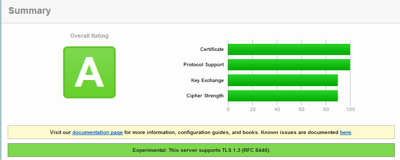

    SSL Labs zeigt mir allerdings nichts an, wirft nur eine Fehlermeldung, das es nicht erreichbar sei.

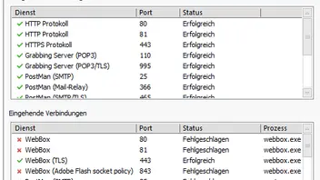

    Ich habe auch alle Dienste bereits einmal neugestartet:
    Das steht im Webbox Monitor

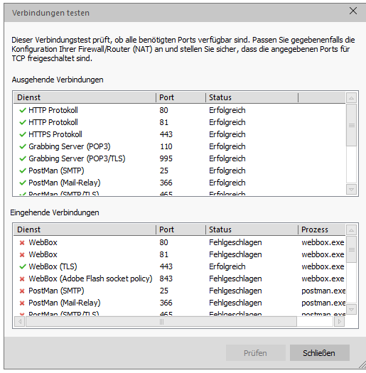

    Was kommt denn wenn du Extern per Https auf die Subdomäne zugreifst?
    Was kommt dann im Monitor?
  • Das komische ist das er mich dann auf den Lancom router weiterleitet...
    Verbindungen Testen:
    Vorher kam immer die Webbox
    Ich habe bei allen Servern (hauptserver, terminal srever etc auchs chon flushdns gemacht. DOrt wird die richtige IP angezeigt

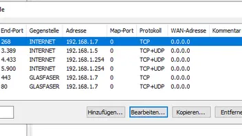

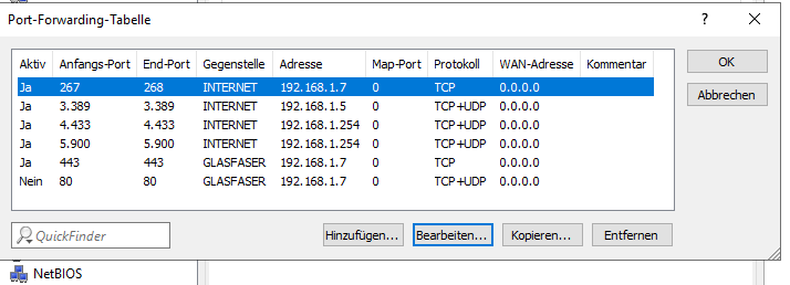

    Ich habe nun mal beim Port Forwarding umgestellt.
    Es war immer auf INTERNET; was auch immer geklappt hat.
    Nun auf Glasfaser umgestellt und schon kommen emails rein...
    Merkwürdig ist das..
  • Damit sind die Gegenstellen gemeint (dein Internet Zugang), wenn die neue Gegenstelle anders heisst
    ist das schon richtig ;)
    Kleiner Tipp einfach die Gegenstelle freilassen, dann ist es egal über welchen der Zugänge die Anfrage
    kommt, sie geht dann immer auf das Ziel.

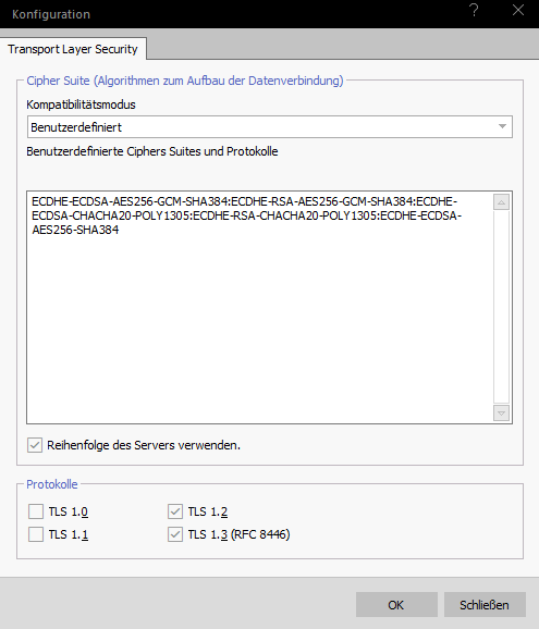

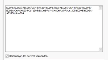

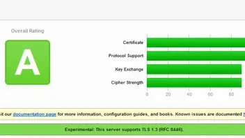

  • Wenn du nicht gerade alte System per EAS anbindest, schalte doch TLS1.0 & 1.1 ab...
    [Blockierte Grafik: https://www.ssllabs.com/images/collapse.png] # TLS 1.1 (suites in server-preferred order) TLS_ECDHE_RSA_WITH_AES_128_CBC_SHA (0xc013) ECDH x25519 (eq. 3072 bits RSA) FS WEAK 128
    TLS_ECDHE_RSA_WITH_AES_256_CBC_SHA (0xc014) ECDH x25519 (eq. 3072 bits RSA) FS WEAK 256
    TLS_RSA_WITH_AES_128_CBC_SHA (0x2f) WEAK 128
    TLS_RSA_WITH_AES_256_CBC_SHA (0x35) WEAK 256
     [Blockierte Grafik: https://www.ssllabs.com/images/collapse.png] # TLS 1.0 (suites in server-preferred order) TLS_ECDHE_RSA_WITH_AES_128_CBC_SHA (0xc013) ECDH x25519 (eq. 3072 bits RSA) FS WEAK 128
    Moin ich habe das nun mal gemacht, also mit der Gegenstelle einfach leer gelassen.
    Geändert hatte sich eigentlich nichts, das war schon merkwürdig das es noch nicht funktioniert hatte...
    Ggf waren noch nicht alle DNS Server auf die neue IP Adresse umgestellt.
