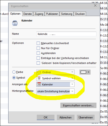

Ich kenne nur den einen Trick:
Über RMT in die Eigenschaften des Kalenders gehen und das Auswahlmenü "Anzeigen als" auf Vorgabe stellen. Dann werden alle EInträge als Liste angezeigt. Dann über normalen Filter suchen. Der passende eintrag wird angezeigt,. wnn du dann drauf klickst, siehst du den Eintrag wie in der normalen Ansicht (Uhrzeit, Notizen etc.)
