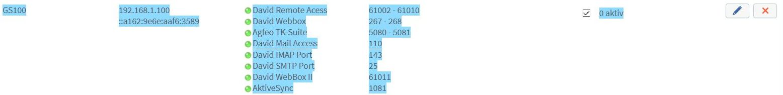

  • ich habe in der fritzBox einen neuen TCP port 1081 auf die feste IP Adresse des Servers eingerichtet.

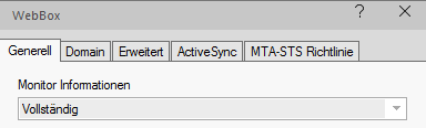

    WebBox communication steht auf vollständig und zeigt nach dem Neustart:

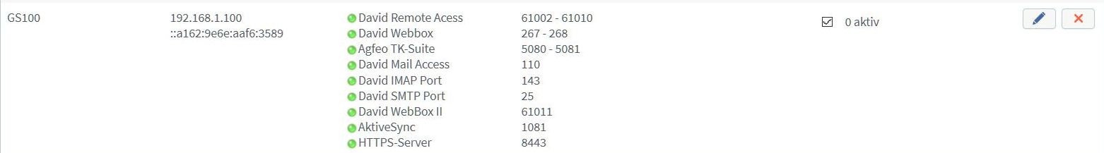

  • ich habe in der WebBox auch noch TSL aktiviert. Lief bislang ohne.

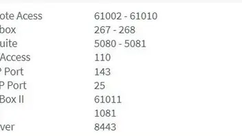

  • Das sieht doch jetzt gut aus :) leite doch mal den Port 443/TCP von
    deinem Router an den Server Port 8443/TCP (Windows Firewall auf
    dem Server prüfen!).
    Kommst du jetzt vom Server über https://SERVERIP:8443 auf die Webbox?
