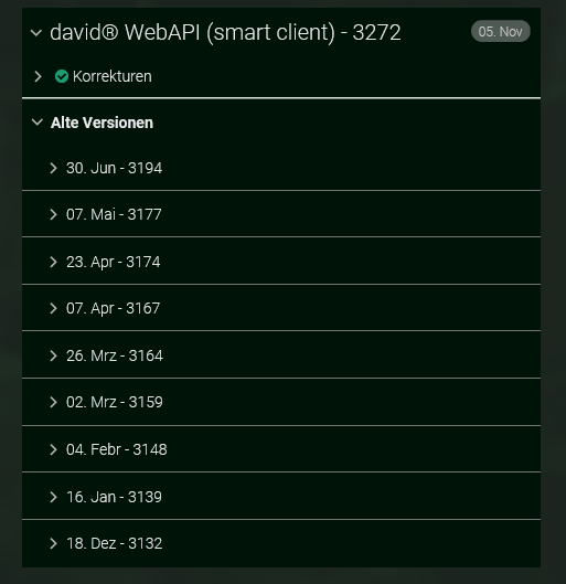

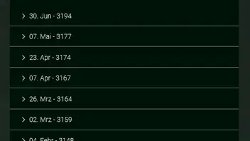

barabas das passt nicht so ganz, denn 3194 ist gar nicht so alt wie man jetzt denken könnte, das ist gerade mal Rollout 322 und kaum 5 Monate alt...
Ich hätte heute Nacht allerding fast das gleiche geschrieben, dann aber in den Release Notes noch mal nachgeschaut und es entsprechend gelassen, denn:![]()
Und als Ihr Ende Februar den anderen Thread zum Thema David 3 App hattet war 3148 aktuell ![]()
Fazit: die WebAPI sollte bei macintoshi durchaus vorhanden sein.
In dem Release auch schon in durchaus benutzbarer Form, jedenfalls nutze ich sie selbst seit ca. Mai tatsächlich produktiv, was ich vorher nicht getan hab weil ich die vorherigen Stände für noch zu unbrauchbar hielt...
