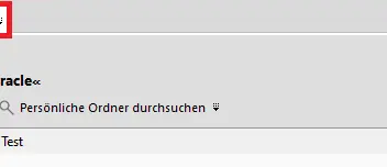

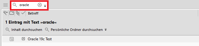

  • Im David gibt es über den Mails ein Suchfeld (siehe Screenshot rote Markierung). Bei einigen Mitarbeitern werden nicht alle Einträge zu einem Suchtext gefunden. Bei anderen Mitarbeitern crasht Tobit bei der Suche über dieses Suchfeld.

  • Das Suchfeld über den Nachrichten ist der Quickfinder, welcher nur in den Informationen sucht welche in der Nachrichtenliste drunter auch gerade (inklusive Scrollbereich) angezeigt werden.
