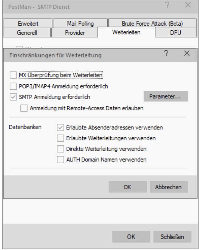

    Absende Adressen sind eingetragen
  • Hallo stylistics
    ja habe ich und ich habe zwar SMTP Anmeldung inaktiv, aber dafür Erlaubte Absenderadressen und Erlaubte Weiterleitungen drin.
    Bei Absenderadressen sind, der support drin
    bei erlaubte Weiterleitungen die IP .
  • So nun scheint es zu gehen, ich habe noch SMTP Auth. noch aktiviert und dem vom Ticket System hinterlegt. Nun scheint es zu gehen.
    Danke
    Edit: jetzt muss ich mal schauen was nun nicht mehr geht ...
