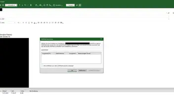

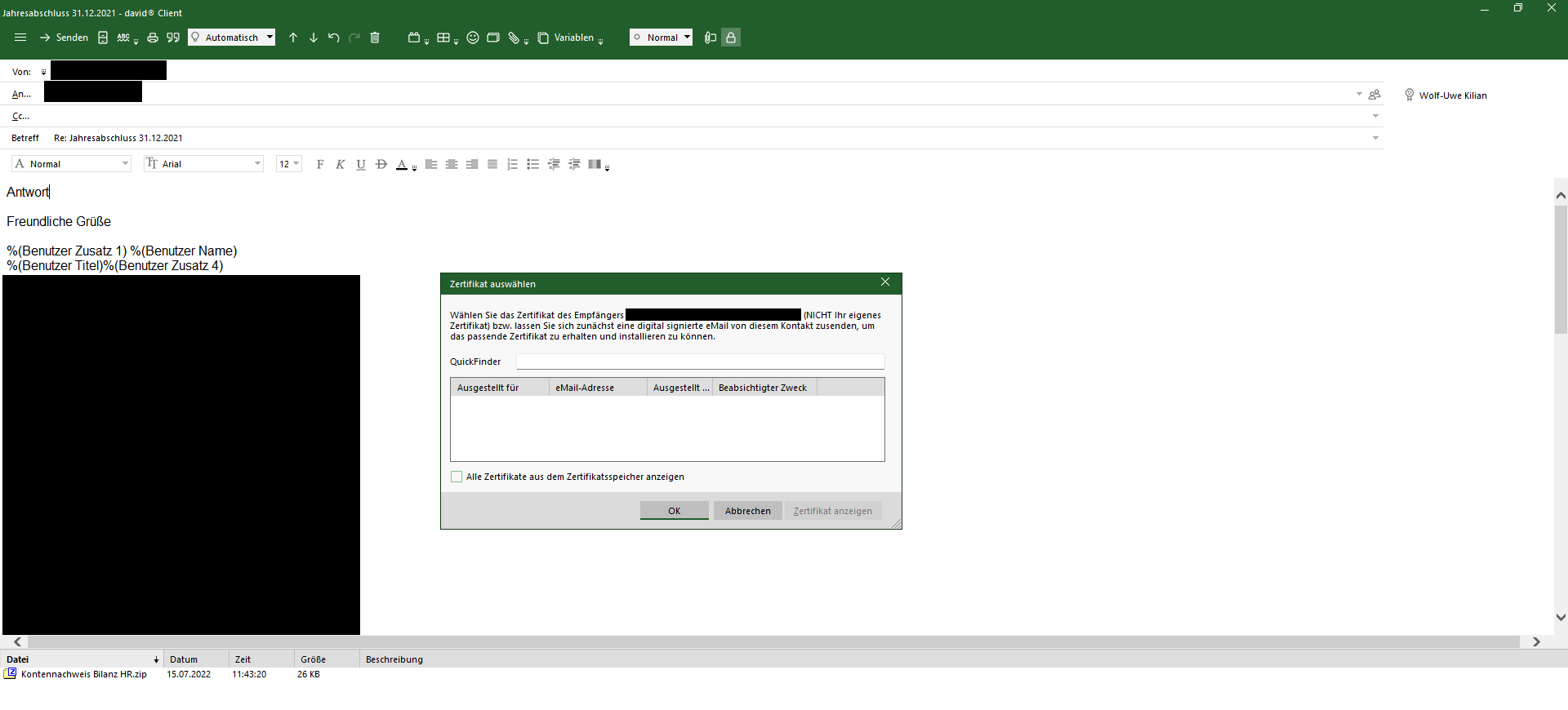

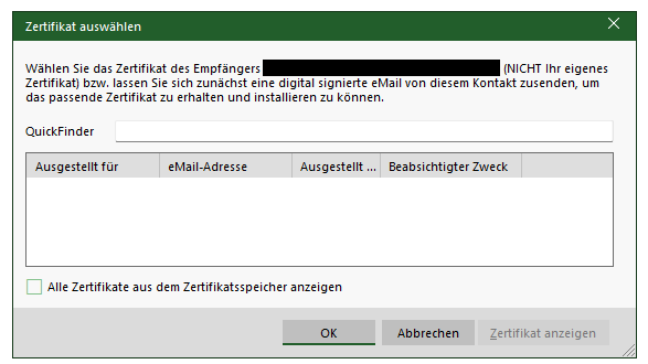

    ich hoffe, jemand kann mir bei diesem merkwürdigen Problem helfen. Wenn ich auf die Mail meines Lohnbüros antworten möchte, erhalte ich grundsätzlich das folgende Fenster:
    Hier bleibt mir nur das Abbrechen, denn in der Liste darunter findet sich kein passendes Element. Die einzige Möglichkeit zum Versand ist, den Nachrichteninhalt zu kopieren und in eine neue Nachricht einzufügen. Lästig.
    Ich erhalte das Fenster ausschließlich mit diesem einen Addressaten. Ich selbst habe ein über den David Client bestelltes, gültiges Zertifikat zur digitalen Signatur im Einsatz.

    Für mich sieht das so aus, als ob David beim Antworten jetzt mit dem öffentlichen Schlüssel des Empfängers die Mail verschlüsseln möchte.

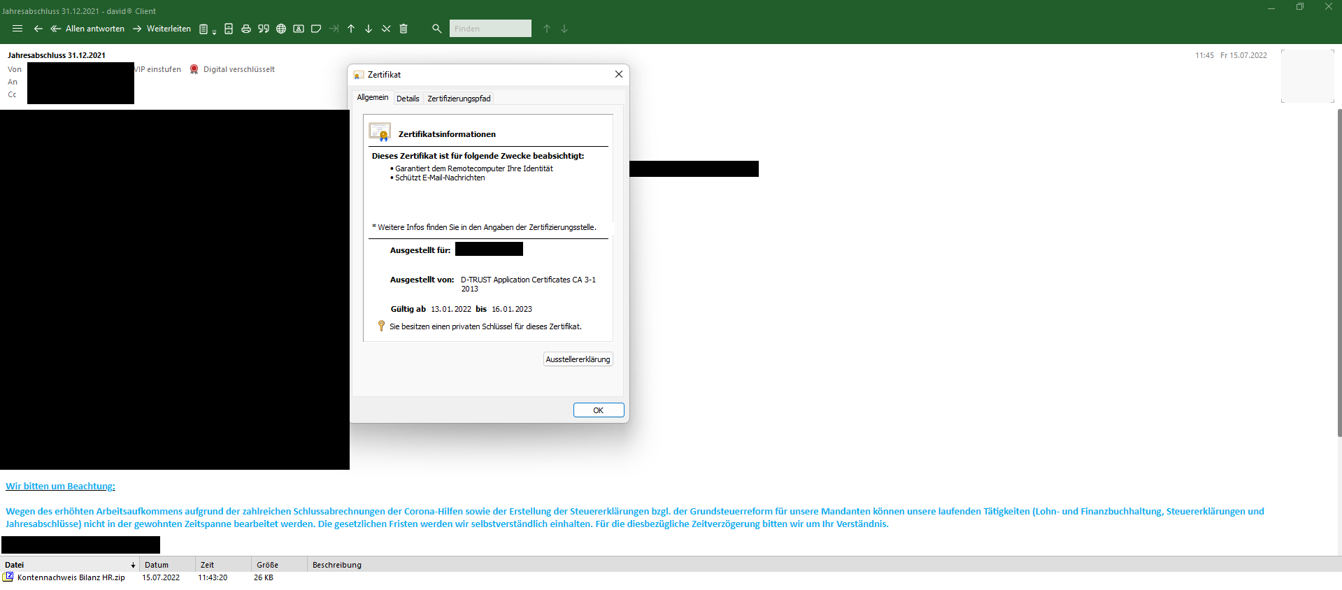

  • Ja, das wirkt auf mich auch so, obwohl mir dies nicht bestätigt werden konnte. Wie prüfe ich, ob die Mail signiert ist? Ich sehe vor der Mail das David-Symbol eines Briefes mit Siegel dran, aber das könnte auch die eigene Signatur sein, oder?
  • nein warum soll bei dir eine Signatur erscheinen im Eingang wen die mail nicht von dir ist.
    dann . mach doch mal n Screenshot .. auf das Siegel kannst m.E. klicken und dann sehen wir mehr ..
  • Öffne mal die Nachricht, dann Screenshot ohne inhalt und absender.
    aber der Rest sichtbar wenn Signatur des Versenders kann man das anzeigen lassen.
    Wenn die nicht selbst signieren vielleicht über ein anderes System. Header mal anschauen ob was zu sehen ist
  • Da die Sig, rechts oben steht der Name . Klick mal da drauf.
    Nein, das ist die eigene Signatur, er muss die Mail nicht zum Antworten öffnen, sondern einfach per Doppelklick. In seinem Screenshot sieht man aber auch schon das aktivierte Schloßsymbol. Ist in den Client Einstellungen unter Sicherheit der Haken bei Nachrichten und Anlagen verschlüsseln aktiviert?
  • Nein, das ist die eigene Signatur, er muss die Mail nicht zum Antworten öffnen, sondern einfach per Doppelklick. In seinem Screenshot sieht man aber auch schon das aktivierte Schloßsymbol. Ist in den Client Einstellungen unter Sicherheit der Haken bei Nachrichten und Anlagen verschlüsseln aktiviert?
    ach dann stand dort die Eigene Sig. drin. Hab das schon ewig nicht mehr über den David Client gemacht.
    Ja, dort ist der Haken gesetzt.

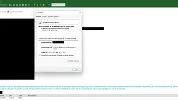

  • Wenn die Mail nur zum Lesen geöffnet wird, ist rechts neben dem Von ein Siegel zu sehen mit Digitak signiert. wenn man da drauf klickt, wird es angezeigt und man kann es installieren.
    Ja, das Zertifikat kann ich öffnen - es ist aber unser eigenes. Zwischenzeitlich hatte ich Kontakt mit dem Absender. Die IT dort versicherte mir, dass dort nicht über deren Zertifikat verschlüsselt wird, sondern über unseren öffentlichen Schlüssel. Ich kann damit nichts anfangen, kenne mich mit Zertifikaten so gar nicht aus...
    Ich habe testweise bei dem Zertifkat mal auf Installieren geklickt (aktueller Benutzer, Zertifikatsspeicher automatisch auswählen). Seitdem taucht der Button "Installieren" auch nicht mehr auf - installiert wurde also. Die ursprüngliche Fehlermeldung bleibt jedoch.

    Die schicken dir eine Mail und nehmen den öffentlich Schlüssel deines zertifiaktes und können damit die Nachricht verschlüsseln.
    Mit deinem Zertifikat welches dann den Privaten Schlüssel hat kannst du die Email wieder entschlüsseln.
    Das ganze hat schon seine Vorteile wenn man Lohndaten oder geschützte Informationen versendet.
  • Der Absender hat dir dann nur eine verschlüsselte Mail geschickt. Beim Antworten will der David Client dann auch verschlüsseln, kann es mangels fehlendem öffentlichen Schlüssel des Absenders aber nicht. In dem Fall musst du beim Antworten manuell das kleine Schloßsymbol oben in der Nachricht deaktivieren.
  • PN ist abgesendet.
    Okay, macht Sinn.
    Ich habe es gerade ausprobiert, mit deaktiviertem Schloß funktioniert das Ganze. Schade nur, dass dies ein manueller Vorgang ist und nicht automatisch festgestellt werden kann.
