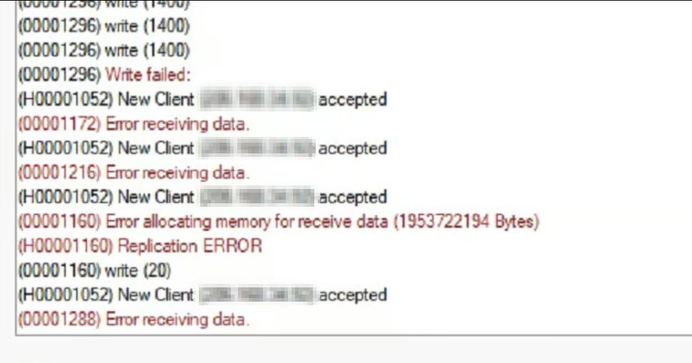

Vielleich kurz zum Umfeld noch:
Ich repliziere von Server zu Srver an zwei Standorten, dort hängen Clients dran. Alles über VPN, seit Monaten unverändert.
Server 1 ist der eigentliche Host, Server 2 der "Client"
Das läuft jetzt schon 15 Jahre.
Server 1 hatte die Meldung, er versorgt aber noch einen mobile Client, der einwandfrei repliziert. Die Fehlermeldung scheint ihn nicht zu interessieren.
Server 2 startet den Replica-Job, stellt fest, es gab Änderungen und schmeisst dann einen Replication Error raus. Als ob er überfordert ist, die Änderungen zu sammeln. Auf Server 1 kommen erst sehr viele "write-Medungen, bis irgendwann "Write failed" kommt. Das ist mit allen Replicajobs gleichzeitig gekommen.
Egal, wie groß das Archiv ist, Server 2 bricht generell ab, wenn er Änderungen erkennt. Ich bin mir nicht sicher, ob er an dieser Meldung liegt. Dann müsste zumindest ein Archiv mit 10 Mails replizieren.
Andere Fehlermeldungen sind nicht erkennbar.
