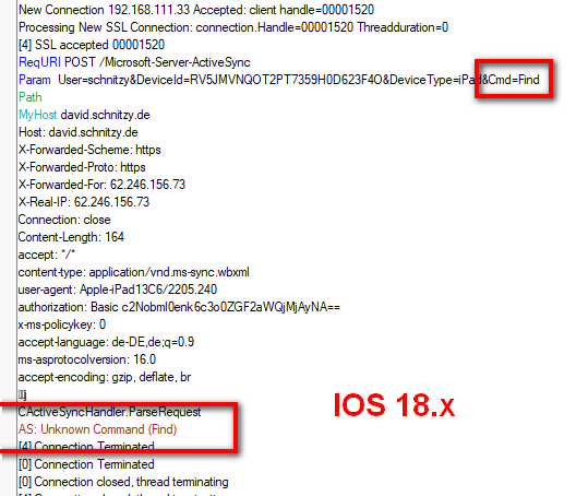

    ich habe schon länger folgendes Problem und beobachtet:
    Mit Apple IOS 18.x funktioniert die Mail-Suchfunktion nicht mehr bei ActiveSync David Konten.
    Laut Webbox versucht der Mail Client über Active Sync ein find - Kommando was die Webbox nicht verarbeiten kann.

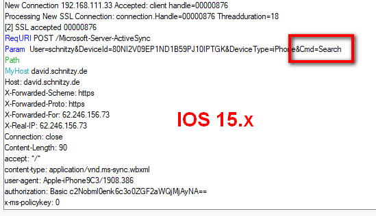

    Bei einem ältern Gerät (iphone 7 mit IOS 15.x) wird laut Protokoll das Kommando search verwendet und damit klappte das auf dem gleichen David Server mit gleichen ActiveSync Zugangsdaten ohne Probleme.
    Kann das Problem noch jemand bestätigen ?
    Ziel der Funktion ist es nur ail der letzten 4 Wochen auf seinem Gerät zu haben aber mittel Suchfunktion auch an Mail die ätern sind ran kommt. Hat mit älteren Geräten immer super und stabil funktioniert.
    Screenshot von der Webbox habe ich mit angehängt.
