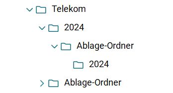

    Das lässt David bei mir leider nicht zu. Es muss immer mindestens ein Haken gesetzt sein (z.B. Jahresunterteilung). Wenn ich den Haken auf Jahresunterteilung gesetzt lasse, werden die Nachrichten in meinem Beispiel nicht in Telekom, sondern in Telekom => Jahr verschoben. Wenn ich dort dann wieder die automatische Ablage aktiviere, erstellt David in der nächsten Nacht einen neuen Ablage-Ordner unter dem Ordner Telekom => Jahr. Ich hänge hier mal einen Screenshot an. Was mache ich falsch? Über die automatische Ablage einfach nur verschieben in den Hauptordner scheint bei mir wegen der zwingend angehakten (Jahres-)Unterteilung nicht zu funktionieren.
  • Das lässt David bei mir leider nicht zu. Es muss immer mindestens ein Haken gesetzt sein (z.B. Jahresunterteilung).
    Ich hab das gerade mal geprüft.
    Das ist allerdings neu, das ging früher auch ohne Jahresunterteilung.
    Mindestens im letzten Jahr ging das auch noch ohne Jahresunterteilung.
    Stand nun wird Dir also nichts anderes übrig bleiben als die Jahresunterteilung zu akzeptieren, Du kannst aber zumindest die Unterteilung nach Monat und Tag loswerden.
    Als Zielordner ist folglich der Ordner eine Ebene über den Jahresordnern anzugeben.
    Mit dem Wissen solltest Du allerdings dennoch in der Lage sein das ganze relativ leicht auf die minimal erzwungene Struktur zusammenzufassen.
    Gefällt mir nicht diese Einschränkung, wird man aber mit leben können.
