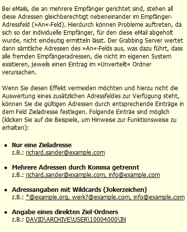

    Nachtrag: Folgendes habe ich im Netz gefunden, sollte ich auch ein eigenes POP3 Konto beim Host für diese Adresse einrichten?

    E-Mails, die vom Grabbing Server abgerufen werden, und dort schon einer userbezogenen Adresse zugeordnet sind, werden nicht von den Verteilregeln oder -vorgaben beachtet.
    Ich würde dir empfehlen, bei dem Provider ein eigenes Postfach für die info@-Adresse anzulegen und das über den Grabbing Server abzurufen. Bei "Auszuwertendes Adressfeld" die info@-Adresse rein und die Verteilvorgabe laufen lassen. Musst dann nur darauf achten, dass die Adresse bei sonst keinem Benutzer hinterlegt ist.

    in den Einstellungen von einem POP Konto kann ich doch verschiedene Werte angeben bei auszuwertendes Adressfeld:
    Bei der Hilfe wird angeboben das "X-Deliverd-To" eingeben werden kann.
    Kann ich dort auch "X-Original-To" angeben? Weiß das jemand?
    Vielen Dank.
    X-Delivered-To ist in der Hilfe als Beispiel angegeben. Also kann auch X-Original-To eingetragen werden.
