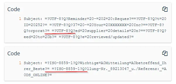

  • Ich nehme an, Du meinst die Informationen, die man unter Zusatzinfos findet.
    Code
    Subject: =?UTF-8?Q?Reminder=20-=202=20:Reques?==?UTF-8?Q?t=20ID=20252?= =?UTF-8?Q?37=20-=20Your=20XXXXXXX=20Inc?==?UTF-8?Q?orporat?= =?UTF-8?Q?ed=20supplier=20details=20n?==?UTF-8?Q?eed=20to=20b?= =?UTF-8?Q?e=20reviewed/updated?=
    Code
    Subject: =?ISO-8859-1?Q?Wichtige=A0Mitteilung=A0betreffend_Ihrer_Beste?= =?ISO-8859-1?Q?llung-Nr._89213047_u./Referenz:_=A0DS_ONLINE?=
  • Hmm, u.U hat da ein zwischen geschalteter MTA oder aber schon der Sender den Header "verhunzt". Das immer wieder kehrende =?UTF-8?Q? steht eigentlich immer nur am Anfang einer neuen Zeile innerhalb des Subject:

    So sähe das richtig aus wenn man sich jetzt ab der zweiten Zeile jeweils am Anfang noch einen TAB dazu denkt.
    =?UTF-8?Q?orporat?=

  • Zeilenumbrüche spielen nach RFC Standard keine Rolle und werden von David augenscheinlich auch korrekt umgesetzt.
    Die Leerzeichen welche Dich stören sind ja bereits im original Subject enthalten:
    Die beiden Gelb markierten Stellen im original Subject gehören da schlicht nicht hin.
    Die Frage ist nur ob sie vom Absender stammen oder ob sie auf dem Weg von ihm zum POP3 Postfach Deiner Providers dort hin gelangen.
