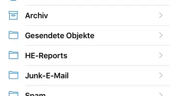

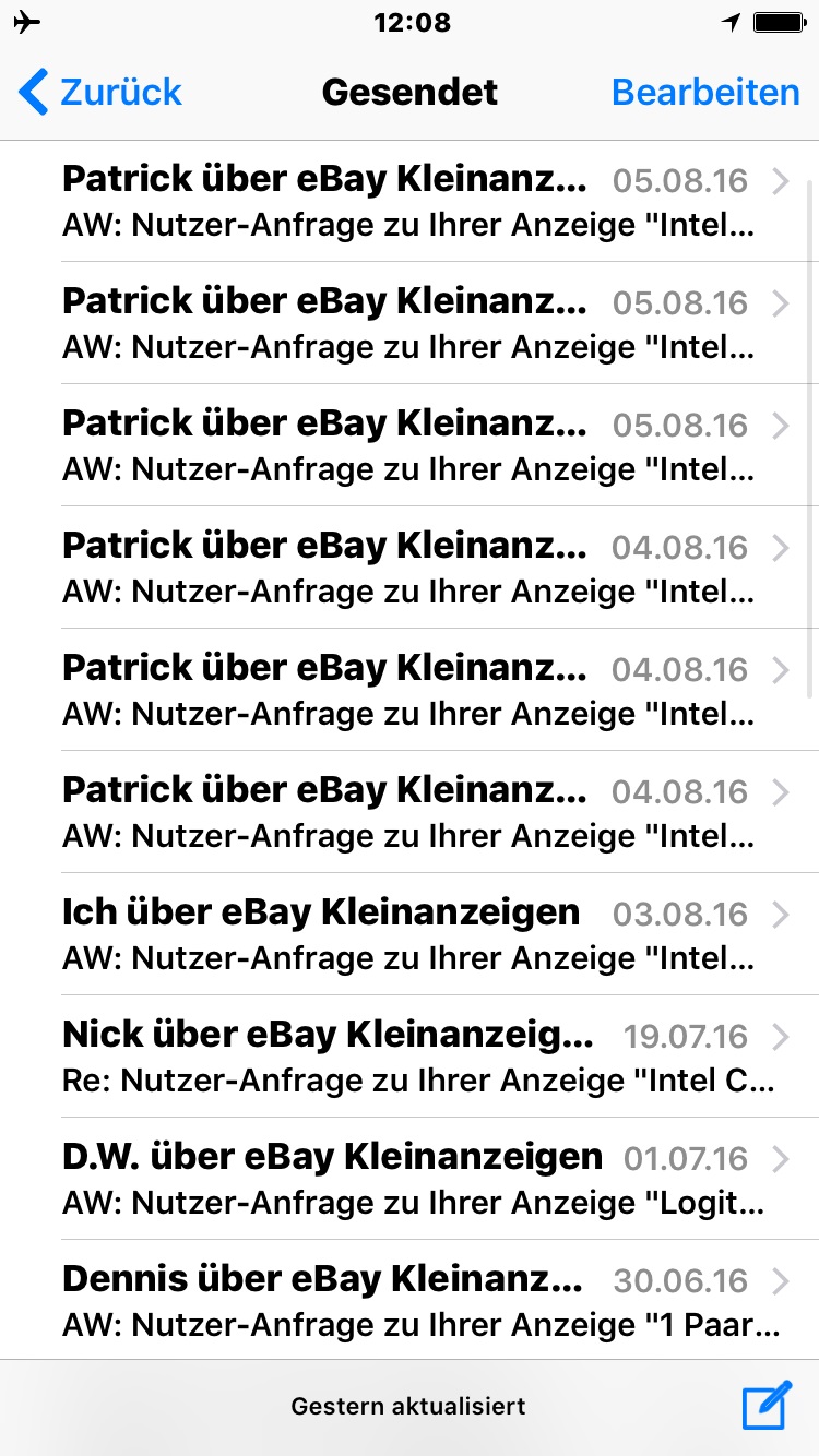

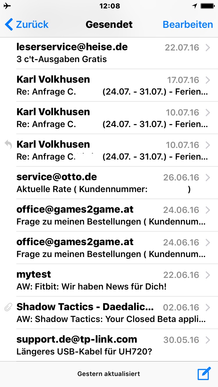

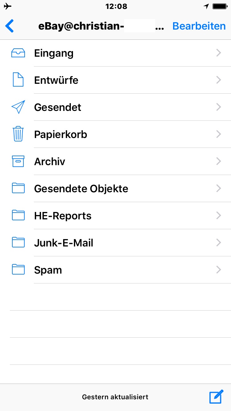

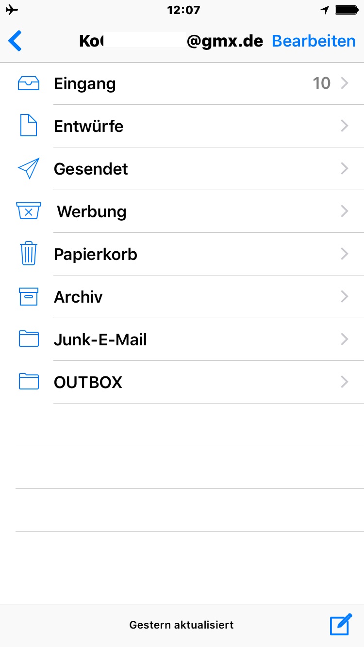

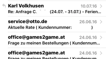

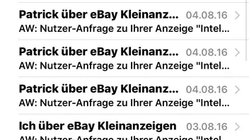

    Auf dem iPhone habe ich bei GMX den eMailabruf via IMAP ( obwohl ich kein Premium-Kunde bin und dieser Dienst nur Premium-Kunden zur Verfügung stehen soll ).
    Eingerichtet wurde dies nach dieser Anleitung:

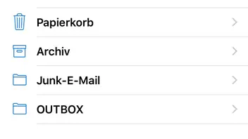

    Wenn ich dann in den Account X von GMX gehe, habe ich dort dann die Ordner 'Eingang', 'Gesendet', 'Gelöscht', Papierkorb', 'Entwürfe' usw..
    Hintergrund ist, ich möchte eMails die ich von Account X verschickt habe, auch auf dem iPhone unter diesem Account haben, wenn z.B. eine wichtige eMail gesucht wird.
    Wenn ich aber jetzt den Abruf meiner eMails via David einrichte auf eMail X, bekomme ich ja 'nur' die eMails bzw. den Ausgang aller eMails über David angezeigt und nicht mehr den 'Gesendet'-Ordner in IMAP.
    Muss ich dazu in David für jede eMailadresse einen weiteren Ordner unter 'Ausgang' anlegen und eine Regel erstellen, die dann neben der Speicherung der gesendeten eMail im Ausgang auch eine Kopie in dem entsprechenden Ordner für Ausgang von eMailadresse X kopiert? Dies wäre ja zum Einen doppelte Speicherplatzverschwendung und zum Anderen bestimmt nicht ganz im Sinne von David, oder? Und wie sage ich dem iPhone dann, dass z.B. Ausgang -> eMailadresse X zum Postfach bzw. Ausgang von eMailadresse X gehört?
    Hoffe, ich habe das einigermaßen verständlich erklärt?
    Der Abruf der eMails ist ja leider 'nur' per POP3 bzw. POP4 ( ? ) möglich, da David mir bei GMX sagt, IMAP nicht möglich ( weil dieser Service ja eigl. ausschließlich Premium-Kunden vorbehalten ist und der bin ich nicht ).
    Daher im Anhang mal ein paar Bilder, wie es momentan auf dem iPhone eingerichtet ist.
  • Wenn du in David den Grabbing Server zum Abholen von E-Mails nutzt und dort deine POP-Konten hinterlegst, dann schmeißt David erst einmal alles in einen Topf und sortiert später - grundsätzlich ist es dem System also egal, von welchem Konto Mails ins System gelangt sind. Beim Versand ist es im Grunde ähnlich, wenn du einen Smarthost verwendest.
    Für deine Anforderungen sehe ich mehrere Möglichkeiten: Du kannst mit Verteilregeln ein- und ausgehende Nachrichten darauf prüfen, ob sie von einem bestimmten Konto empfangen wurden und/oder, ob sie über ein bestimmtes Konto versandt wurden. Je nachdem lässt du diese dann in entsprechende Unterordner verschieben, z. B. "GMX Eingang" oder so. Ob das der Übersichtlichkeit zugute kommt, lassen wir mal dahingestelt. ;)
    Alternativ kannst du auch bei einer Abholung über POP3 definieren, dass die Nachrichten noch einige Tage auf dem Provider-Server liegen gelassen werden. So wäre es dem iPhone mit separatem IMAP-Konto möglich, parallel die Nachrichten abzufragen, und es bleibt bei deiner gewohnten Darstellung. Allerdings ergibt sich daraus ein gewisser Kuddelmuddel: Vom iPhone über GMX direkt versandte Mails tauchen nicht im David auf, und empfangene Nachrichten hast du ggf. doppelt - einmal im David und einmal im GMX-Eingang des iPhones.
    Oder aber du gehst den Weg, alle Konten komplett zu trennen, indem du die Accounts direkt einzelnen Usern zuordnest - die lassen sich dann natürlich auch als separate Konten auf dem iPhone einrichten. Allerdings stößt du mit einer Basic-Version an der Stelle schnell an Grenzen...
    AFAIK kann David übrigens prinzipiell kein IMAP, das liegt also nicht an der "unbezahlten" Funktion, die GMX und web.de eigentlich nur Pro-Kunden zur Verfügung stellen (die aber nach meiner Erfahrung auch bei kostenlosen Konten problemlos funktioniert, mal abgesehen von einer Begrenzung bei der Anzahl von Unterordnern). Ist auch logisch, David ist ja selbst ein Mailserver und will nicht der Lakei eines anderen IMAP-Servers sein. ;)

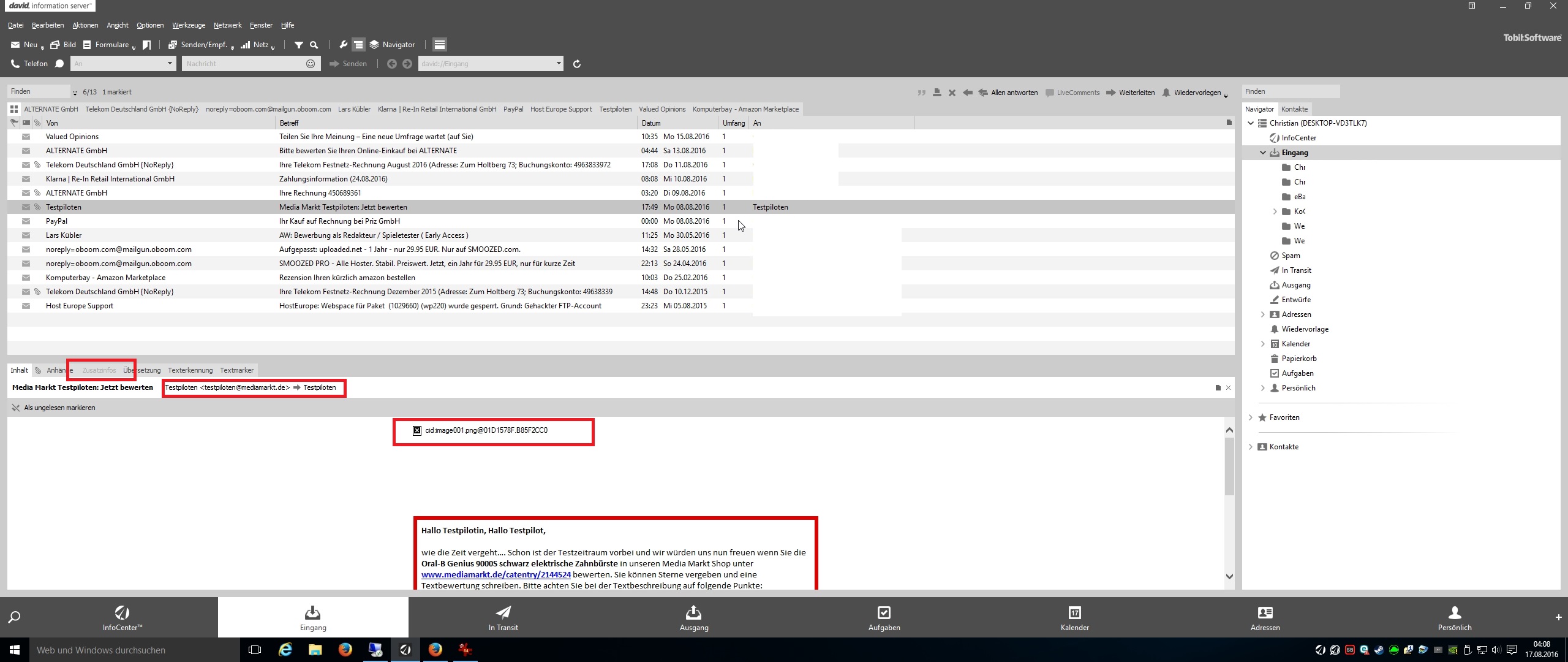

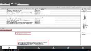

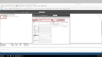

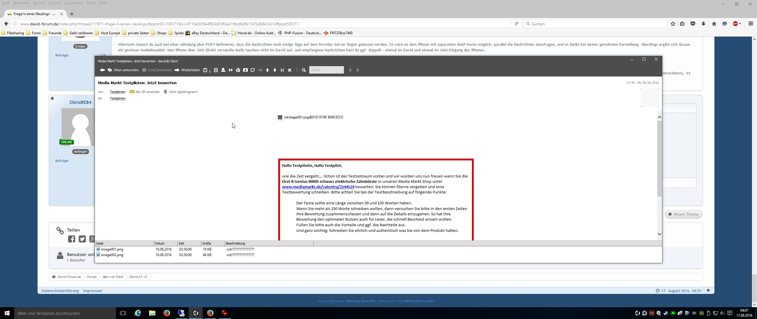

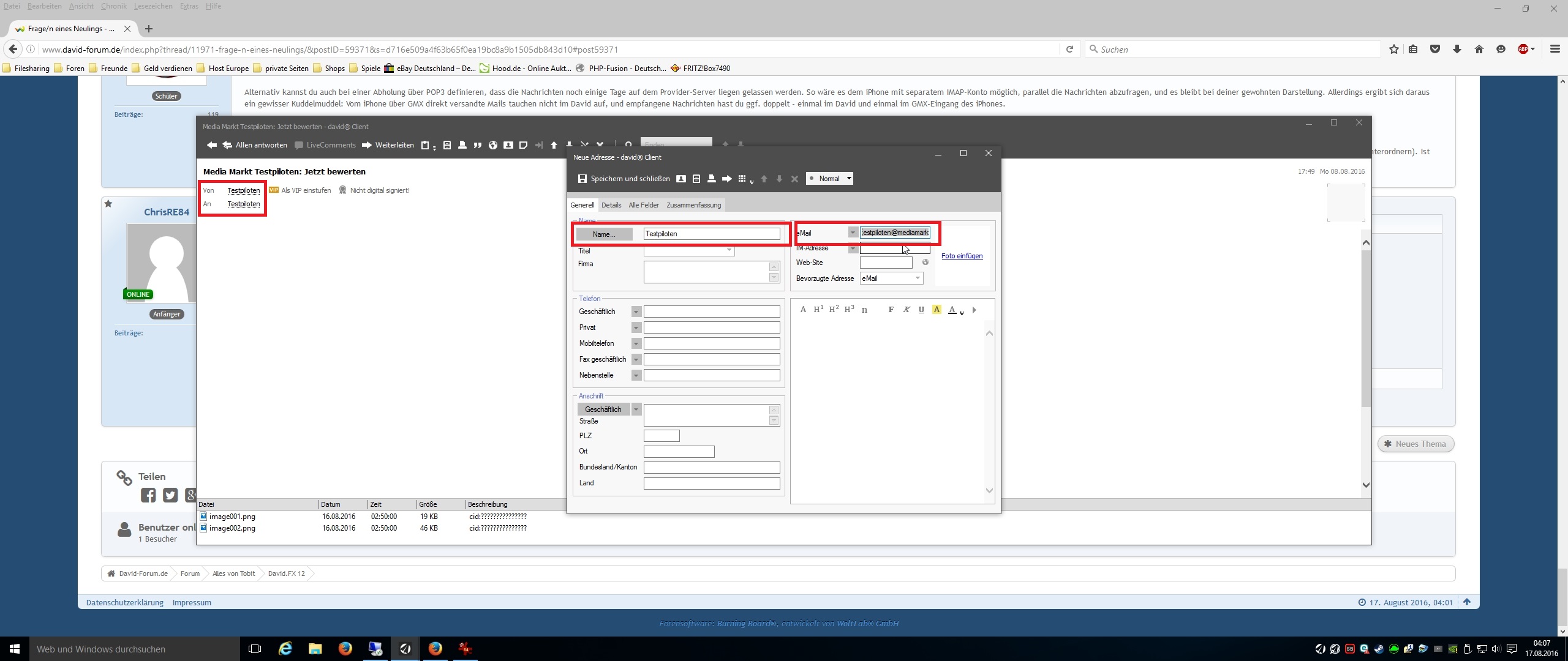

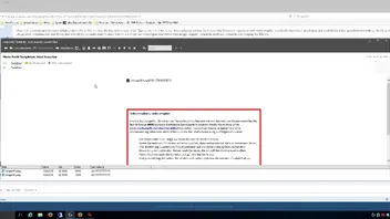

    Allerdings fällt mir auf, dass bei vielen eMails ( importierte aus Outlook ) das Feld 'Zusatzinfos' nicht mehr angezeigt wird.
    Egal, ob ich 'eMailadresse vollständig anzeigen' de- oder aktiviere. In einigen eMails ist das Feld verfügbar.
    Wenn ich nun aber z.B. von MediaMarkt eine eMail reinbekomme, weiß ich nicht an welche eMailadresse diese gehen sollte ( ich weiß es zwar, aber man muss das doch auch irgendwo ersehen können? ).
    Hier mal ein Beispiel im Anhang. Ist da was faul oder wie kann ich das lösen?? Selbst wenn die Mail geöffnet wird ( Doppelklick ) ist nichts zu erkennen.
