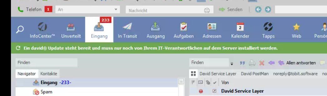

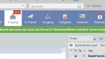

Gibt es eine Möglichkeit die an gehangene Meldung zu unterdrücken? Scheinbar sind nur Server auf denen Tobit Sitecare läuft betroffen. Ein Update ist leider nicht immer ohne weiteres möglich, deshalb bin ich auf der Suche dies zu verbergen. Via Bordmittel scheint es keinen Schalter zu geben. Gibt es evtl. einen Regkey, den ich via Policy verteilen könnte?
Tobit Balkenbenachrichtigung deaktivieren?

Das ist doch der Auto-Update Balken, wenn nicht automatisch aktualisiert werden soll, kannst du doch das Auto-Update am Server ausschalten, dann sollte diese Meldung auch nicht kommen.
Kann diese Anfrage nur unterstützen.
Diese Meldung ist für uns ebenfalls sehr lästig und verunsichert wie der Security Report die Benutzer.
Falls es hier eine Lösung gibt (außer das Update zu installieren) sind wir auch sehr dankbar.
Bei uns haben wir die Updates so eingestellt und der Balken wird jedem Clientnutzer angezeigt.
Bei uns ist das Autoupdate ebenfalls ausgeschaltet, trotzdem sehen wir den Balken. Wir würden es rein vom Gefühl für einen Fehler bei Tobit halten.
Und was passiert, wenn du den Haken bei "david Client Updates" rausnimmst?
Unverändert, bei uns wird der Balken trotzdem angezeigt.
(Client wurde beendet und neu gestartet) -
(Client wurde beendet und neu gestartet)Kann ich bestätigen.
(Client wurde beendet und neu gestartet)Vielleicht hilft ein Neustart des Service Layers?
Wir haben über Nacht einen betroffenen Server neugestartet, leider kein Erfolg.
Evtl. hilft es ja auch den david Auto-Update Dienst (Tobit Software Maintenance Servcice) auf dem Client mal zu beenden.
Leider hilft auch das nicht.

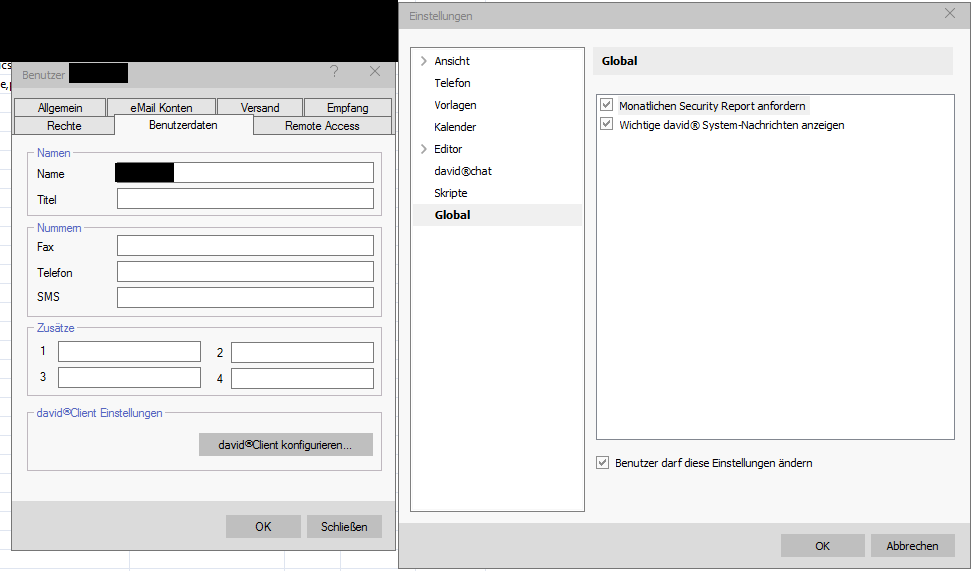

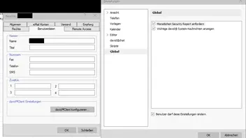

Mit dem Rollout 258 das heute kam, ist im David Admin eine neue "Funktion" dazu gekommen
Benutzer -> Eigenschaften -> Benutzerdaten -> david®Client konfigurieren -> Global -> Wichtige David System-Nachrichten anzeigen
Damit müsste man die Update Hinweise unterdrücken können.
Hallo, kann ich die auch für alle User abschalten oder muss ich die einzeln durchgehen?
