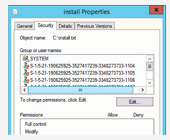

    Dann müssen hier die User wieder "frisch" angelegt werden als Windowsbenutzer.
    Wenn auf dem alten Server die Dateien kopiert werden und auf den neuen wieder zurück kopiert.

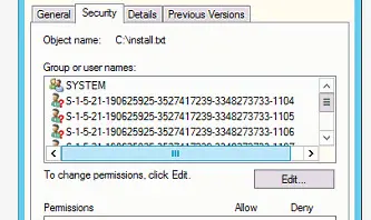

    Mag das klappen jedoch bei den Verzeichnissen und Co werden die User SIDs hinterlegt sein und die sind dann anders.
    Denn die User SID sind immer eindeutig. Auch wenn der Benutzer exakt gleich heißt. die SID ist dann neu.
    Das sieht dann in etwa so aus danach.
    Man darf mich aber gern korrigieren.

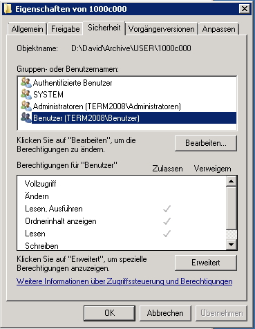

    Alle Mitarbeiter haben bei uns jeder ein Postfach. Mehr nicht. Also muss ich ja nur die einzelnen User unter Archive nehmen und die NTFS Berechtigungen neu für den einzelenn neu zuweisen.

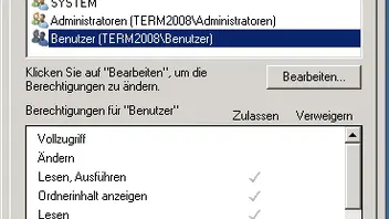

    Bei uns sieht es in Moment so aus. Also die Gruppe Benutzer ist bei jedem drin. Ich denke das ist so nicht ganz korrekt, auch wenn es gerade normal funktioniert.
    Siehe Bild:
  • Nein so könnte ja dann User A ins Verzeichnis von User B schauen.
    Auth.Benutzer + Benutzer müsst raus
    Drin lassen würde ich nur das System /administratoren sowie der User selbst auf das Verzeichnis kommt.
    Aber Vorsicht man kann sich auch aussperren :)

    Was mich wunder, ich habe eben mal nachgeschaut. Wenn ich unter Servername -> Benutzer -> Benutzer-A -> rechte Maustaste -> Eigenschaften -> Zugang -> Berechtigungen
    nachschaue, dann ist die Gruppe Benutzer nur mit lesen angehakt. ABer direkt auf Dateiebende auf dem Server ist da ja lesen, ändern etc. drin... (siehe Bild oben)
