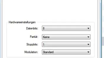

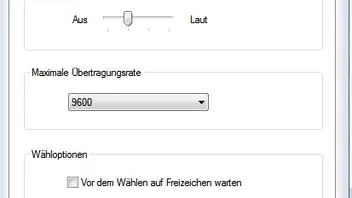

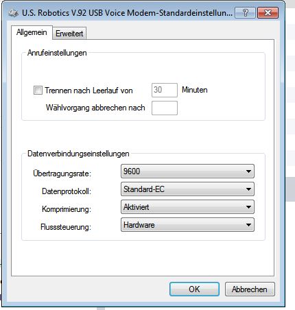

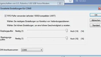

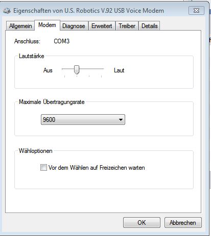

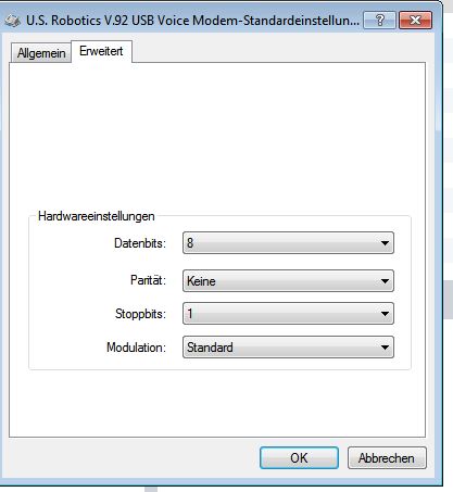

  • das eine ist ja die Geschwindigkeit des COM Ports zum Modem, in den Modem Einstellungen wird dann die Übertragungsgeschwindigkeit des Modems zu seinem Ziel definiert.
  • 115200 ist doch dann die Geschwindigkeit im modem, richitg?
    Was bedeutet denn carrier verloren?!
    Jain das ist die Geschwindigkeit mit der das Modem die Übertragung durchführen soll.
    Aber soweit ich mich erinnern kann werden Analoge Faxe mit max 14.4 KBit/s Übertragen,
    Super G3 kann zwar 33,6 KBit/s, wird aber fast nie Benutzt (da Sender und Empfänger dies Unterstützen müssen)
    das wird Übrigens auch im Modus "Performing Training" ausgehandelt. Daher reicht es wenn du die Kommunikations-
    Geschwindigkeit deines Modem mit dem COM Port maximierst. Da das für eine FAX das mit 14.4 KBIts/s übertragen
    wird völlig ausreicht.
    Carrier Lost bedeutet das die Verbindung unerwartet beendet wurde. Zu Analog Zeiten meist durch Knacken/Rauschen
    auf der Leitung.

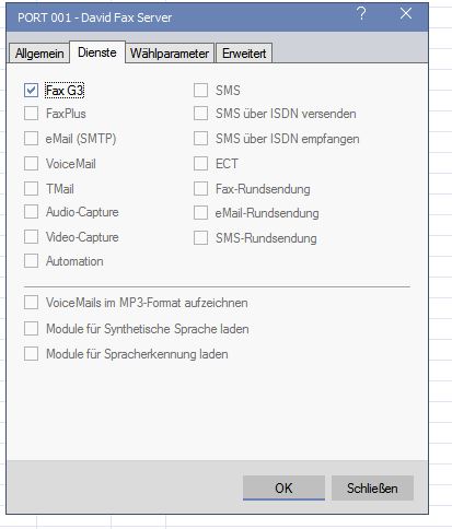

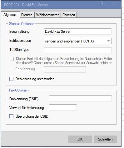

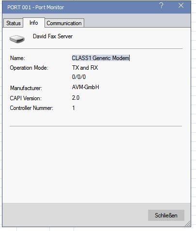

  • Das heißt also ich habe nun alles mögliche getan damit das FAx sauber übertragen/empfangen wird?
    Es ist maximiert und durch das Training stellt es den optimalen/maximalen empfang/versand mit der Gegenseite her?
    Gut wenn dem so ist, dann sehe ich aber da nun ein Problem... Denn so gehen die Faxe nicht durch.

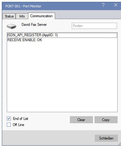

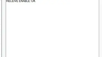

    hier habe ich getestet:
    da hatte es eigentlich mit verschicken und empfangen funktioniert ...
    Ich würde sagen ja, hat sonst jemand noch ne Optimierungs- Idee?

  • Mehr als 14400 Baud schafft kein Gruppe 3 Fax-Gerät respektive eine entsprechende Software für G3-Fax.
    Und nach Umstellung auf ALL-IP kann eine Reduzierung auf 9600 Baud Besserung schaffen, wenn Fehler wie Verbindungsabbrüche auftreten.
    Gruppe 4 FAX war ausgelegt für volle ISDN-Geschwindigkeit und somit bis 64.000 bis pro Sekunde.
    Hat sich aber wegen zu teurer Hardware nie durchgesetzt und heute praktisch nicht mehr existent.
    Telefaxe von David zu David via ISDN-Karte waren grundsätzlich auch mit 64 Kilobit möglich, und das funktionierte Jahre lang.
    Seitdem es nur noch ganz wenige und teure ISDN-Karten gibt, die Gruppe 4 Fax können, ist das Geschichte.
    Zudem ist in ALL-IP-Systemen nicht sichergestellt, dass die zugehörigen ISDN-Signale beiderseits übermittelt werden. Die Provider sind sich hinsichtlich einzuhaltender Standards immer noch nicht ganz einig, und die Hersteller der ALL-IP Router brauen auch immer noch eigene Süppchen. -
    Übertragungsmode von 33.000 bis pro Sekunde waren Hersteller-spezifische Versuche und wurden nie als Fax-Standard anerkannt. -
    T.38 ist nach wie vor nicht flächenddeckend mit ALL-IP realisierbar und sollte daher AUSGESCHALTET werden.
    3 Mal editiert, zuletzt von Arno (6. März 2017 um 23:57)
