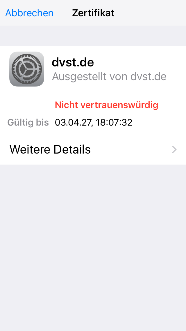

    das klappt weiterhin nicht. In Tobit haben wir ein Zertifikat neu erstellt (nicht signiert) und ein Update auf IOS 10.3.1 gemacht im iphone 7.
    Das vorhandene EAV-Mailkonto welches mit Tobit schon seit geraumer Zeit verbunden war (und funktionierte) haben wir gelöscht.
    Dann das EAV-Konto neu angelegt und dann gibts wiederum die Warnung nicht vertrauenswürdiges Zertifikat etc..und man kann hier nur abbrechen-mehr nicht.
    Danach kann ich zwar alle Einstellungen sichern, aber der Mailabruf klappt nicht.
