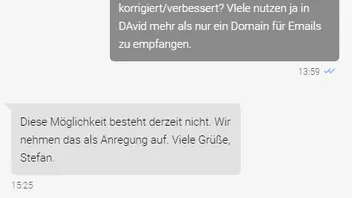

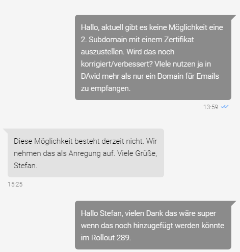

    Meiner Meinung nach ist es ein Trauerspiel, dass Tobit dies nicht selbst anbietet.
    Zumal der Gedanke ja offensichtlich schon vorhanden war - eigentlich kann's nicht so schlimm sein, das in die Webbox zu implementieren. Wenn man böse denkt, könnte es natürlich sein, dass kostenlose Erweiterungen nicht erwünscht sind und man lieber selbst Zertifikate anbieten/verkaufen möchte. Oder man hält die Vorarbeit mit dem Setzen von A-Record bzw. CNAME für zu support-anfällig. Keine Ahnung.

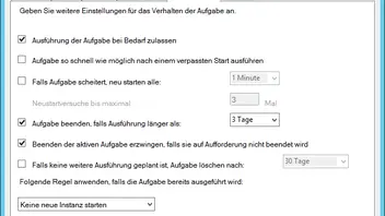

    In die Aufgabenplanung des Servers gehen.

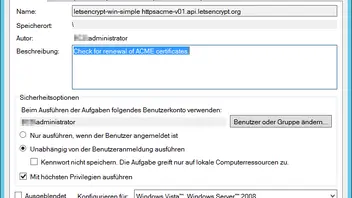

    Den Task "letsencrypt-win-simple httpsacme-v01.api.letsencrypt.org" bearbeiten.
    Den Radiobutton unter "Allgemein" bei "Unabhängig von der Benutzeranmeldung" setzen.

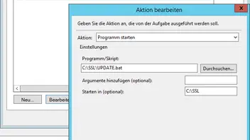

    Unter "Aktionen" "Programm starten" bearbeiten.
    Programm/Skript= C:\SSL\call_UPDATE.cmd
    Argumente müssen gelöscht werden.
    Mit "Ok" bestätigen.

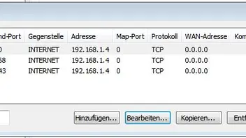

    Also es hat geklappt nachdem ich den Port im Lancom freigegeben habe.

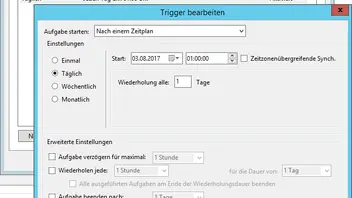

    So nu fehlt mir nur noch die Aufgabenplanung :D
    und das finde ich leider nicht... Kann mir da jemand helfen und sagen wieso das bei mir nicht angezeigt wird?

    Aufgabe nun gefunden :D

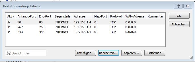

  • Grade mal geguckt, also im Status Monitor steht folgendes.
    Und im Lancom ist 80, 267 (replizieren), und 443 freigegeben.
    Wie kann ich denn gucken ob 443 schon genutzt wird? hab ich nicht gefunden mhh
