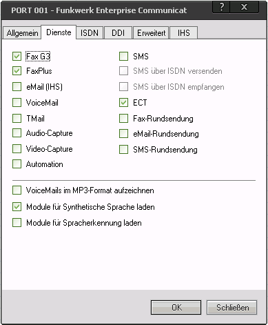

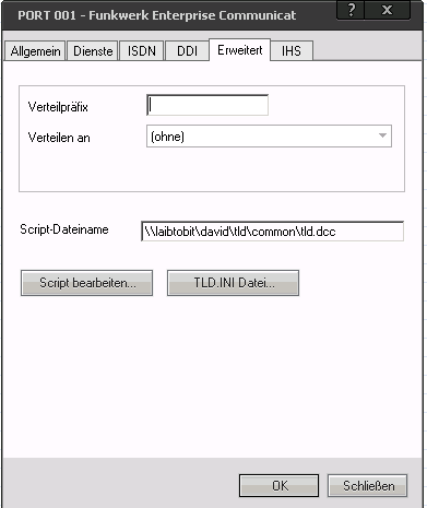

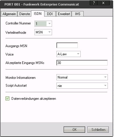

    wir haben seit heute ein Problem mit dem Faxempfang über David. Wir setzen die Version 12.00a - 2654 auf einem Windows Server 2008R2 ein. Als Providerleitung haben wir seit 14-Tagen einen SIP-Trunk der Telekom, die TK-Anlage ist eine Mitel 104 und gefaxt wird übner CAPI. Dazu ist eine Bintec R3000 im einsatz, die am ext. ISDN-Port der TK-Anlage hängt. Faxversand ist problmelos möglich. Gestern war auch der Faxempfang noch möglich und es wurden in der Zwischenzeit keine Änderungen an dem System vorgenommen.
    Der Faxempfang gestaltet sich folgendermaßen:

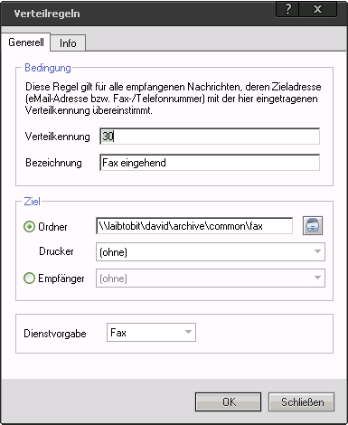

    Der Faxport von David bekommt zwar mit, dass ein Fax eingeht, bringt allerdings die Fehlermeldung "Switching Voice to Fax mode failed". Bei der Fehlersuche habe ich festgestellt, dass die Verteilregel nicht mehr vorhanden war und hab sie dann neu angelegt. Leider ohne Erfolg. Faxserver, Bintec und TK-Anlage wurden bereits neu gestartet. Der Server auch mehrfach, nachdem hier Änderungen an der Konfguration vorgenommen wurden.
    Anbei das Communication Log.
    Die Konfiguration des Fax-Ports und der Verteilregel befinden sich in den Dateianängen
    Hat jemand eine Idee, was hier das Problem sein könnte?
