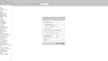

  • Schritt 1:
    Bei allen (!) David-Papierkörben "Eigenschaften / Dienste / automatische Bereinigung / Max. Eintragsalter = 1 Tag" einstellen.
    Bei allen David-Sucherergebnisse "Eigenschaften / Dienste / automatische Bereinigung / Max. Eintragsalter = 3 Tage" einstellen.
    Schritt 2:
    Datenbereinigung im David Administrator starten.
    Danach die SQL-Indizierung zurücksetzen.
    Dass ergibt normalerweise genug Platz für ein paar Monate Nutzung.
    Schritt 3:
    Für die Ein- und Ausgänge Aller User die automatische Ablage nach 6 oder besser 3 Monaten einstellen und erneut die Datenbereinigung starten.
    Wen hier abzusehen, dass Einträge älter sind als 10 Jahre, dann können die in Absprache mit dem jeweiligen User gelöscht werden.
    Längere Aufbewahrung ist aufgrund Finanzamts-Vorschriften nicht nötig.
    Abweichend davon können längere Aufbewahrungsfristen zum Beispiel für Bau-Planer bestehen.
    Reicht das alles nicht aus, dann wird es Zeit für die Anschaffung von SQL Server Standard.
  • Schritt 1:
    erledigt. Wobei mit Papierkorb schon auf 1 Tag war.
    Schritt 2:
    Wo genau mache ich das? Ich habe eben geguckt unter Konfiguraiton steht eh um 3 Uhr täglich Bereinigung beim System.
    Schritt 3:
    Hab ich bei uns gar nicht eingebaut die Ablage, dann ist es immer "blöd" etwas zu suchen. Sprich bei uns sind alle E-mail wenn nicht extra in einem unterordner vom Benutzer einsortiert im posteingang/Ausgang.
    Der größte Benutzer hat 23,000 E-Mails unsortiert im AUsgang und 15,000 im Eingang.

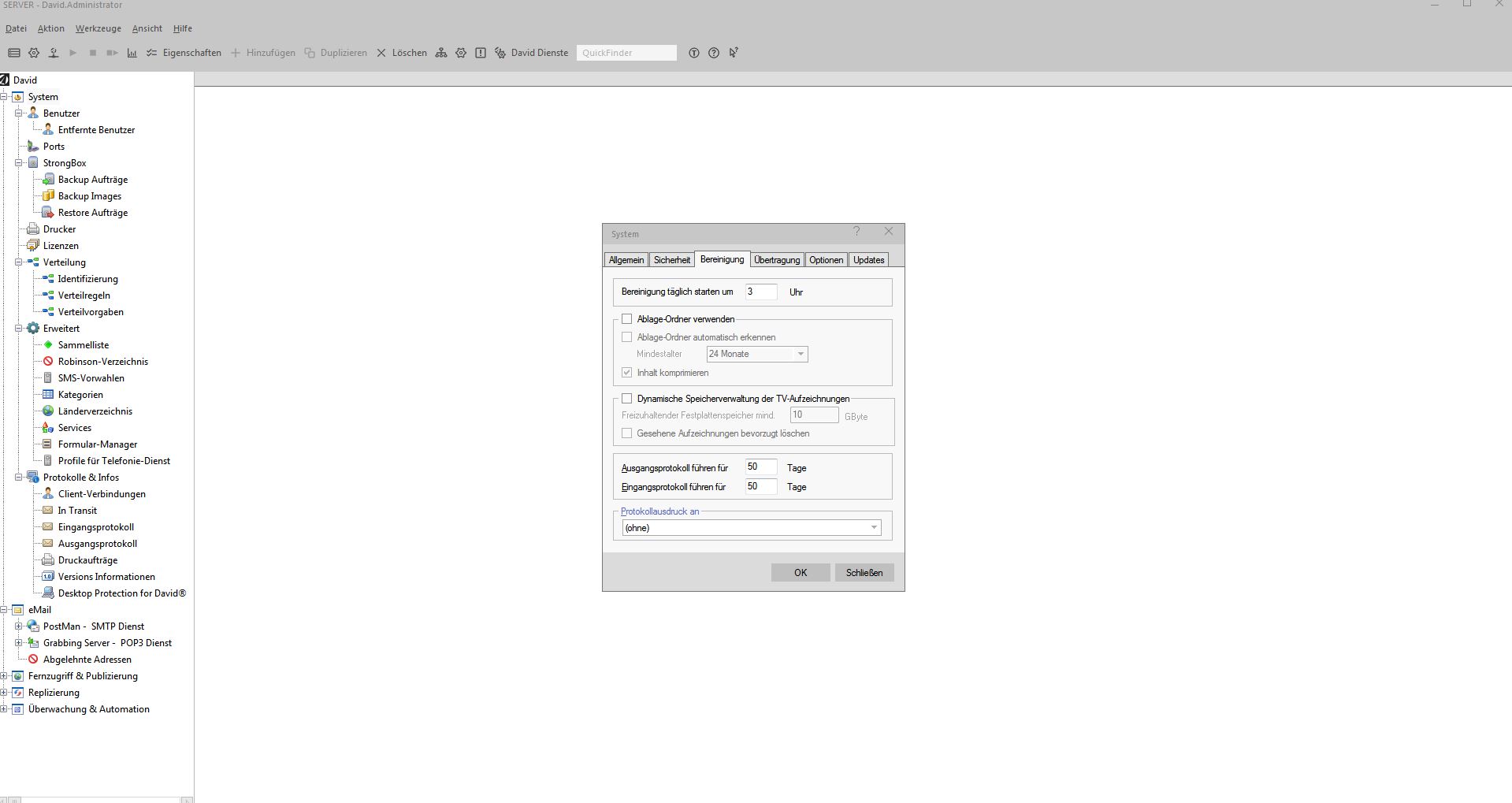

  • Wo genau mache ich das? Ich habe eben geguckt unter Konfiguraiton steht eh um 3 Uhr täglich Bereinigung beim System.
    David Administrator starten -> Rechte MT auf System -> Status Monitor -> Datenbereinigung -> jetzt starten.
    Damit du auch einen Bericht über die bereinigung bekommst muss noch folgender Eintrag in die David.ini (David\Code)
    MGSMAILNAMES = DEINE EMAIL ADRESSE
    Der SL muss im Anschluss neu gestartet werden.
  • Der größte Benutzer hat 23,000 E-Mails unsortiert im AUsgang und 15,000 im Eingang."
    Dann ist es völlig normal, dass das System scheinbar langsam wird.
    Denn vor allem die Archive.dat wird dadurch sehr groß, muss aber bei jedem Anzeige des Ein- oder Ausgangs geladen und interpretiert werden.
    Abhilfe: Rechte Maustaste auf den Eingang, dann Eigenschaften / Dienste / Automatische Ablage aktivieren.
    Hier nie den Haken setzen bei Monatsablage, sondern immer nur bei Jahresablage.
    Dateien zusammenfassen: JA!
    Die Einträge in den komprimierten Ablagen werden vom SQL-Server indiziert, daher ist es kein Problem eine eMail oder einen Inhalt derselben zu finden.
    Das gilt auch dann, wenn der Anwender nicht mehr weiß, von welchem Jahr die eMail war.
    Die Ablageordner werden bei der Datenbereinigung automatisch unterhalb von Eingang oder Ausgang angelegt.
    6 Mal editiert, zuletzt von Arno (30. August 2017 um 10:04)
  • David Administrator starten -> Rechte MT auf System -> Status Monitor -> Datenbereinigung -> jetzt starten.
    Danke schaue ich mir gleich mal an.
    Das ist mir auch klar. Bislang war das aber nicht gewünscht mit der Ablage.
    Ok also Jahre könnte man ggf noch machen.
    Was beduetet zusammenfassen? BZw was passiert dann?
    Und wie sieht es dann aus mit der schnellsuche? die geht ja nicht auf Unterordne? Sprich man müsste immer Rechtsklick und auf Suchen gehen??
