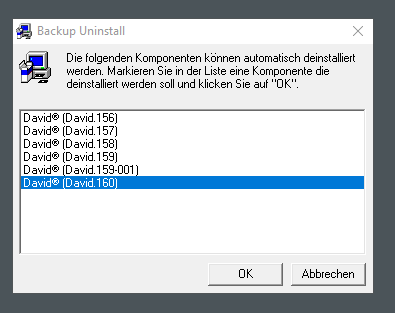

X:\David\Z$BACKUP <<< dort die Uninstall.exe ausführen

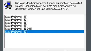

Ich kann nur zum Rollout 160 zurückkehren, oder ist das richtig so?
Jonas
Das ist nicht direkt das Rollout 160,
das wird 26x sein. Im Anschluss muss du dann das Ziel Rollout installieren, in deinem Fall 270.
