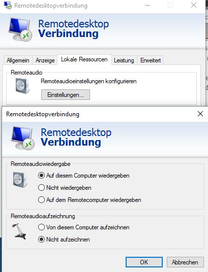

  • @s.abel
    Bitte prüfe ob auf dem RDP Zielsystem der Dienst Windows-Audio läuft.
    Wenn nicht starten.

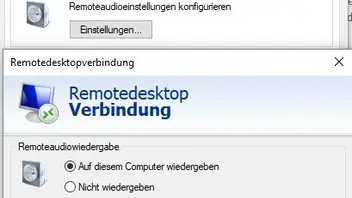

    Wie schon @NoHopeNoFear schrieb muss die RDP Verbindung auch richtig
    eingestellt sein:
    Mit diesen Einstellungen kann ich per RDP im David Client
    die Nachrichten abhören.

  • Sorry, ich hab's nur aus dem Gedächtnis wiedergegeben, weil ich hier keinen Terminalserver laufen habe.
    Und die Anforderung, an Terminalclients Audio-Signale wiederzugeben, ist mir schon 10Jahre nicht mehr untergekommen.
    Hab's dann eben mit einem virtuellen Server ausprobiert.
    Wie stylistics schon schrieb:
    Der Windows Audio Dienst muss laufen, am besten automatisch gestartet, dann geht es.
    RDP-Einstellungen wie oben auf dem Foto.
