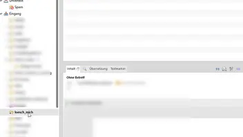

Dachte bisscher die Kombi wäre STRG rechts und Umschalt rechts gedrückt halten.... klappt aber nicht ![]()
Ideen?
Ordner mit Inhalten löschen

Hallo, hab gerade n Fiktiven Ordner angelegt
etwas müll drin gespeichert und dann
Shift rechts gedrückt und gehalten und drauf geblieben ...
Rechte Maus .. Löschen .. alles bestätigen .. und weg war er

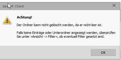

ne, da kommt die Tobit Meldung, dass Inhalte drin sind ....
Kann die ja einzeln Löschen aber ist mir zu Aufwendig. -

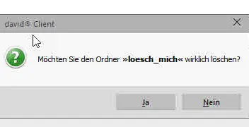

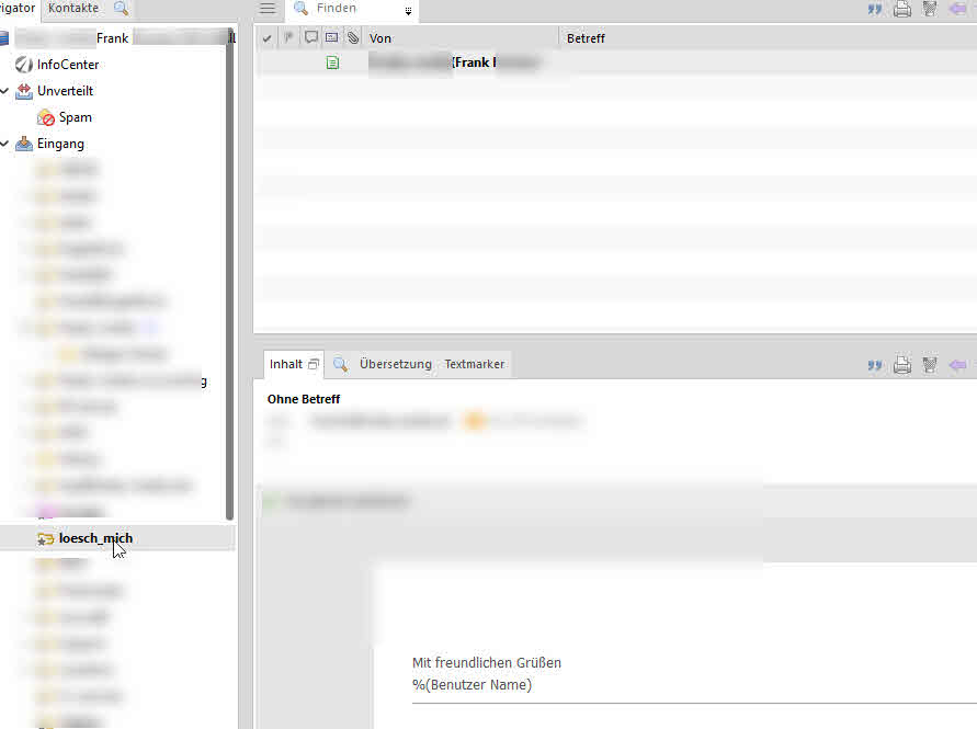

- Nicht-leeren Ordner anklicken und löschen (bzw. das versuchen)

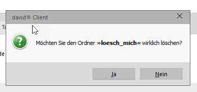

- Evtl. Abfrage "wirklich löschen?" bestätigen
- Fehlermeldung "kann nicht löschen, Ordner nicht leer" abwarten
- Diesen Dialog mit Shift+Enter bestätigen (Shift + Maus geht sicherlich auch)
- Ordner samt Inhalt ist weg
