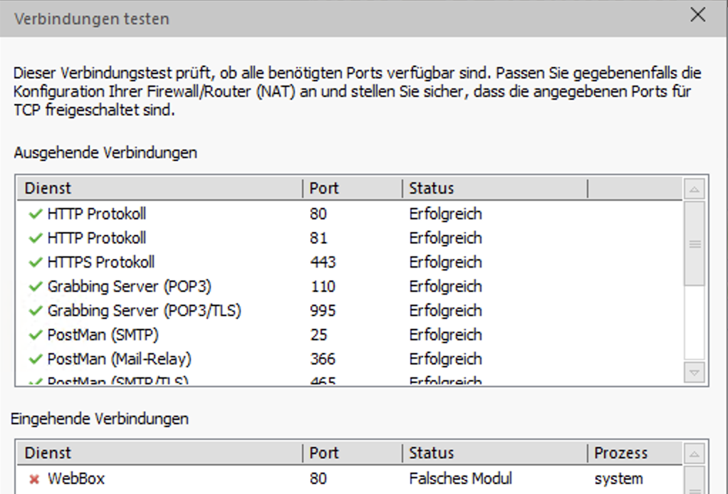

    Ich frage mich nun, ob die automatische Zertifikat-Aktualisierung dann auch geht, weil das Problem unter "jetzt testen" eine Fehlermeldung beim Port 80 ausgibt. (falsches Modul) (siehe Bild im Anhang):
    Hat jemand eine Idee, wie ich das lösen kann. Wie bekomme ich das hin, dass die "falsches Modul" Fehlermeldung verschwindet?

  • Schätze das wirst Du so nicht wegbekommen, da das Tool zum testen die Webbox auf Port 80 erwartet!
    Aber das sollte dennoch kein Problem sein. Versuche einfach nochmal das bereits erfolgreich installierte
    Zertifikat für diese Domain zu bestellen (Neues Zertifikat anfordern). Dann wirst Du sehen, ob das erneuern
    auch funktionieren wird.
    Soweit ich das gesehen habe, wird vor der Bestellung des Zertifikates die Verbindung zur Webbox geprüft.
    Schlägt das fehl, wird es Dir sofort angezeigt.
