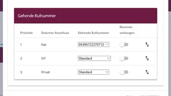

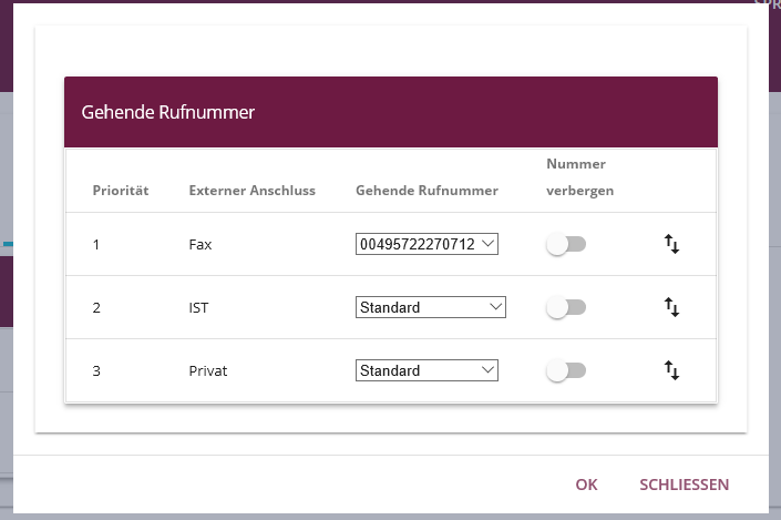

    In der Bintec erscheint in der Anrufliste kein Eintrag, rufe ich die Faxnummer von einem Telefon an schon.

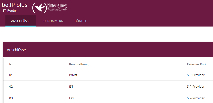

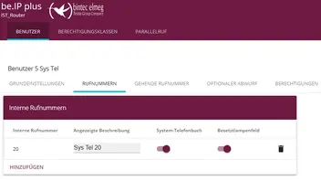

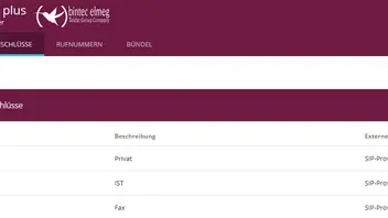

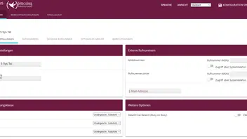

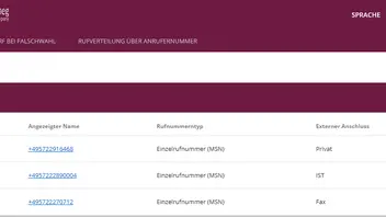

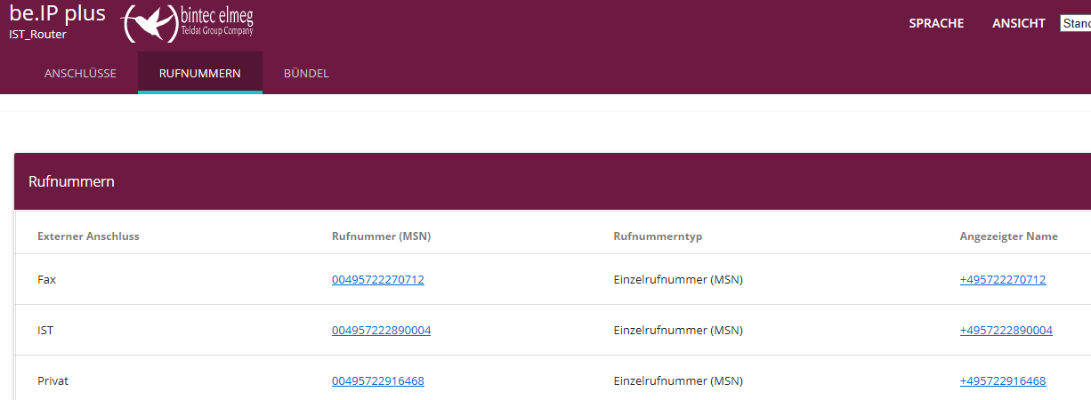

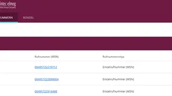

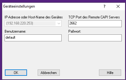

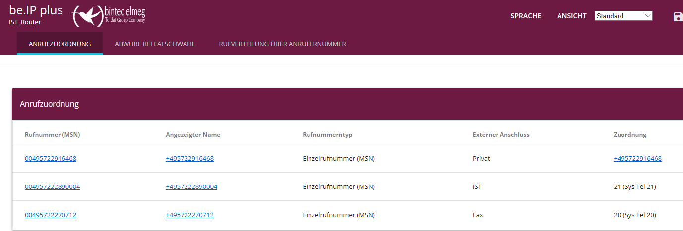

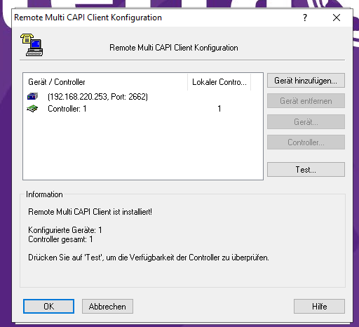

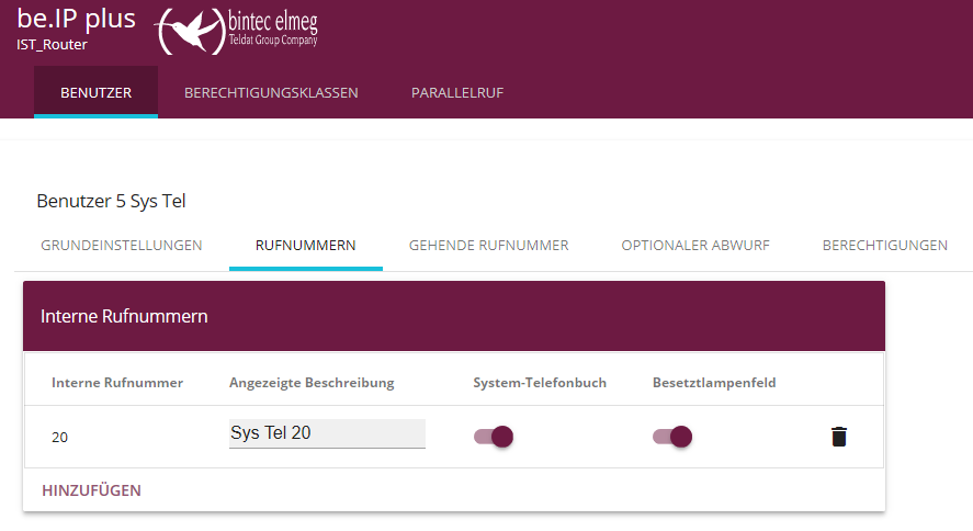

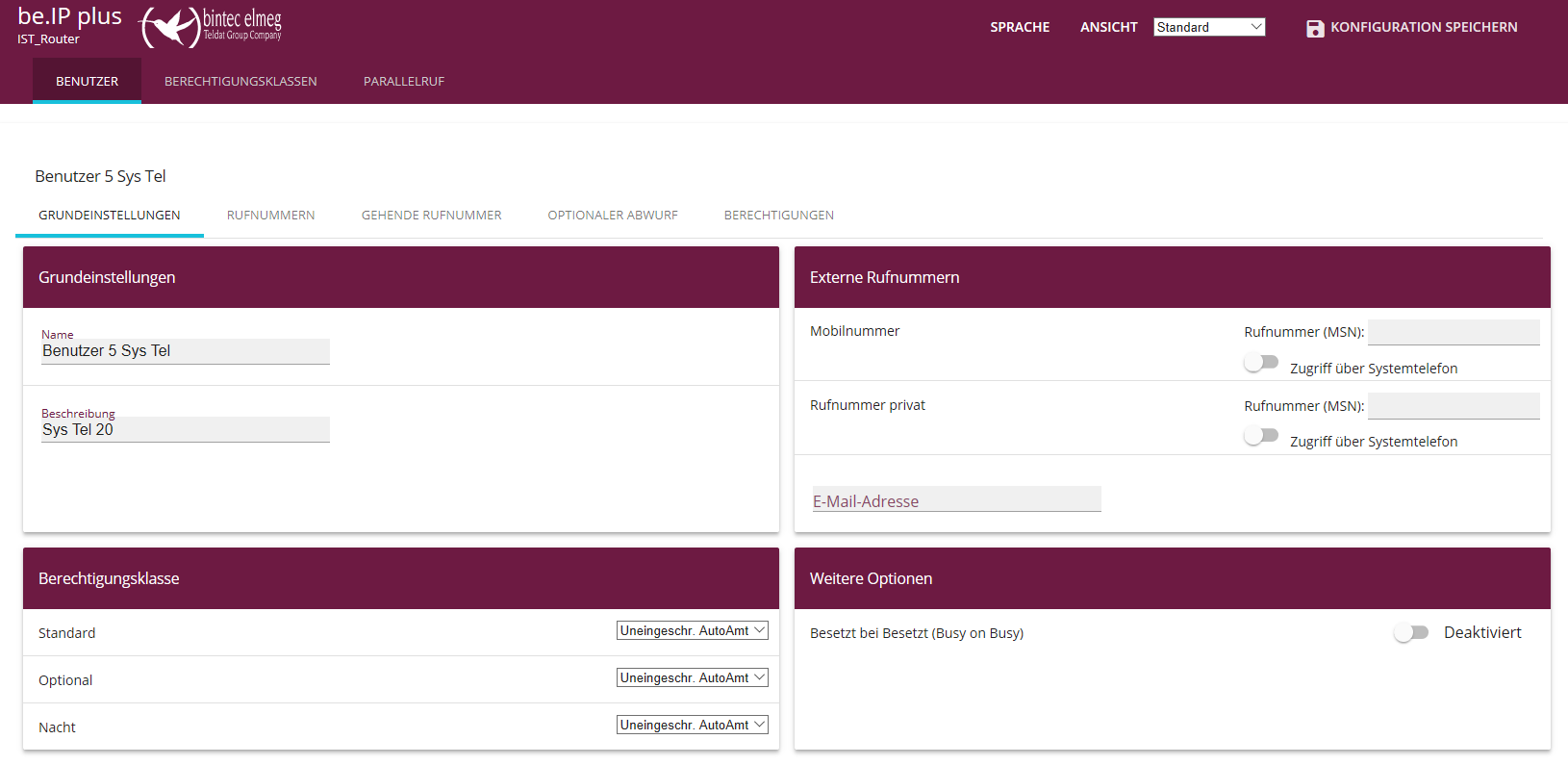

    Deine Screenshots sind übrigens auch nicht hilfreich, da sie den für die Anbindung des David Servers relevanten Teil der Konfiguration gar nicht abbilden.
