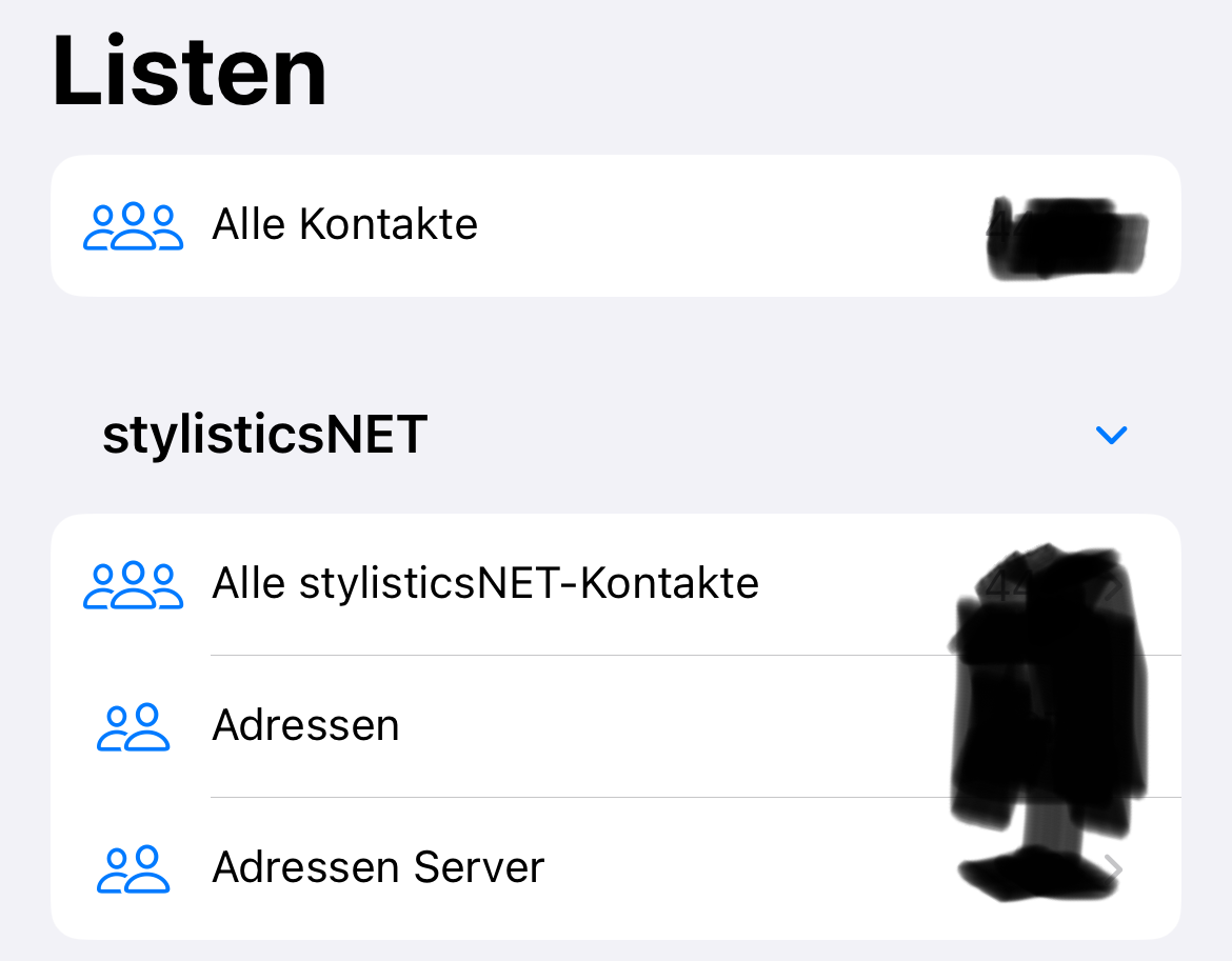

    Ein Mitarbeiter sieht am iPhone seine Kontakte schön wie bei David angelegt in einzelnen Kontaktlisten pro Ordner. Beim anderen Benutzer wird alles nur in einen Topf geworfen, er sieht nur den Punkt "Alle David Kontakte".

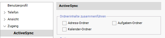

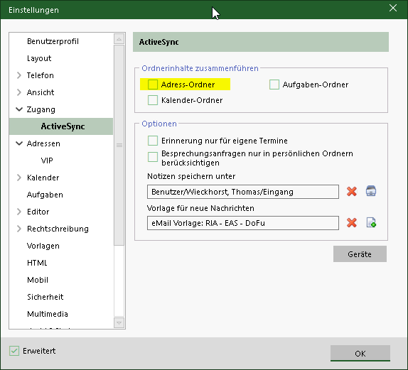

  • Mann kann auch einen Adress Ordner unter dem Persönlichen Verknüpfen, RA anpassen, läuft unter iOS wunderbar, dann hat man auch
    im iOS die Trennung in welchen Ordner die Adresse liegt.
  • Hallo Zusammen,
    vielen Dank für die Hinweise! Die Einstellungsmöglichkeiten mit dem "Zusammenführen" waren uns nicht bekannt, aber genau das was wir gesucht haben.
    Wir haben über ActiveSync gemeinsam genutzte Gruppen-Kontaktlisten, die bei den Nutzern als Verknüpfung hinterlegt sind - und hierfür ist das "Zusammenführen" etwas irritierend.
    Vielen Dank für die Hinweise!
