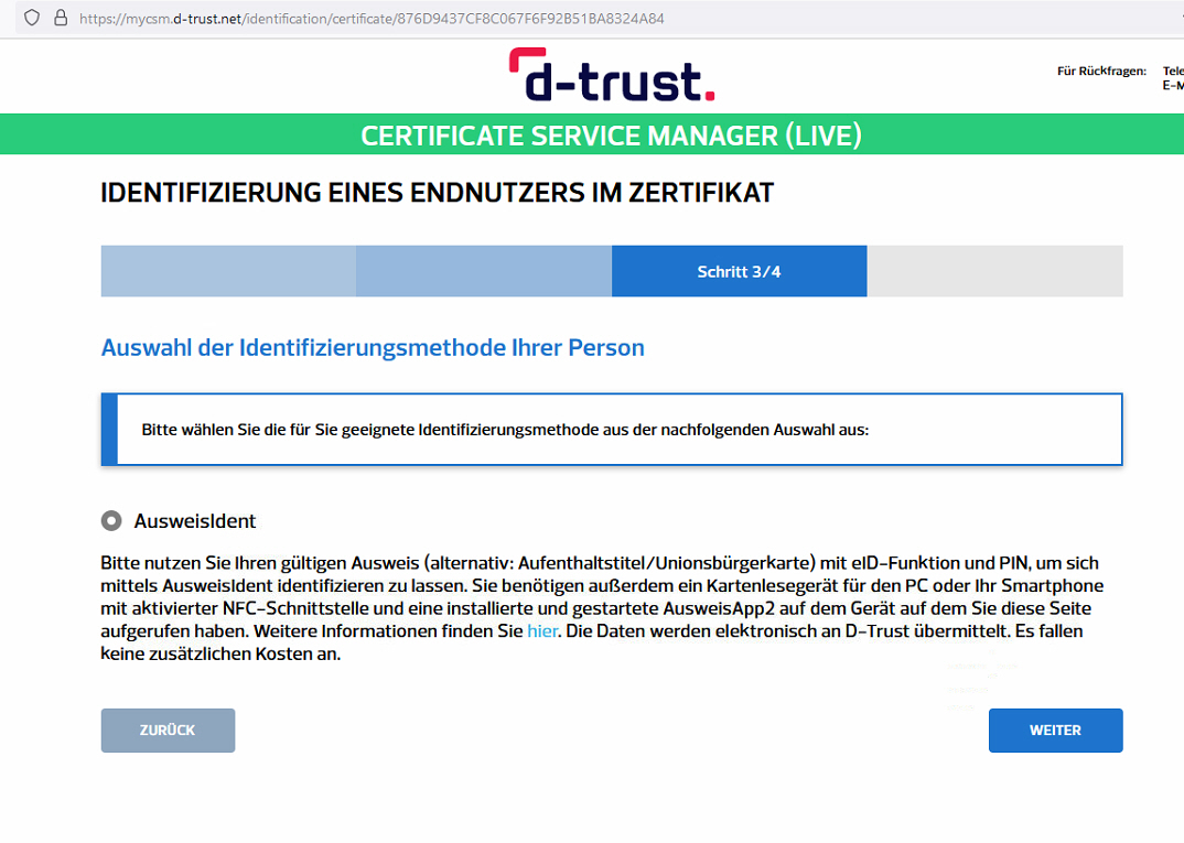

  • Ich hatte gestern gesehen, dass es derzeit nur möglich ist, die Verifizierung über bei Tobit bestellte Zertifikate bei D-Trust durchzuführen, sofern der bestellende Benutzer über einen Ausweis mit den Digitalen Daten (eID) verfügt. Eine Alternative, wie zum Beispiel Postident steht derzeit nicht zur Verfügung. Es gibt aber sehr viele Benutzer, die haben keinen entsprechenden Ausweis und auch kein RFID Kartenleser, letzteres kann man ja evtl. mit einem Smartphone umgehen.
    Meine Frage an das Forum: Welche alternativen Mailzertifikate könnt Ihr empfehlen?

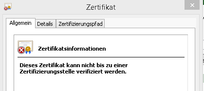

  • Diese beiden Zertifikate sollten natürlich auch im Speicher für Vertrauenswürde Stammzertifizierungsstellen liegen ;)
    Dann is der Fehler weg.

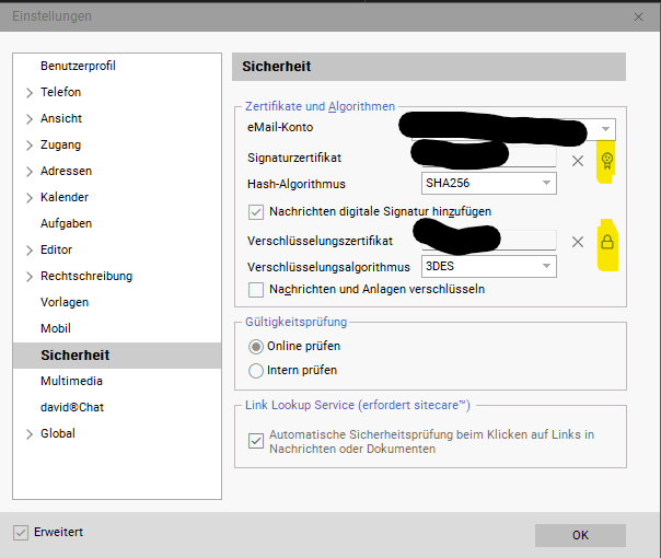

    Im David Client -> Einstellungen -> Sicherheit -> Beim Signaturzertifikat auf diese Symbol klicken, und das passende Zertifikat auswählen, auch beim
    Verschlüsselungszertifikat.

  • Ja nur das du in den Einstellungen auch deine Zertifikate aus dem Windows Zertifikatsspeicher deines Benutzers siehst.
    Die dcf Dateien erzeugt der David Client wenn du über ihn ein Zert bestellst. Im Dateiheader der dcf ist auch der typ dcfx drin.
    Benenne mal die dcf um, und schreibe ne neue eMail, wenn er die Signatur weiterhin verwendet hast die manuelle dcf damit nix zu tun.
  • Verstehe ich das richtig:
    Die DGN-Zertifikate haben keine offizielle Root-CA, d.h. die sind nicht mehr als eine selbst erstellte CA + Zertifikat?
    Was soll das bringen?
    So kann ich von A zu B kommunizieren, wenn Beide die CA importieren.
    Aber im großen weiten WEB macht das doch null Sinn, oder stehe ich da auf dem Schlauch?
