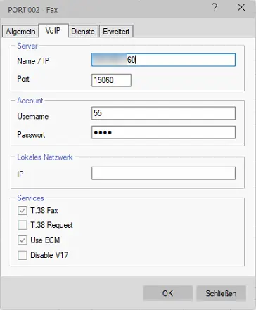

    seit neuestem geht auf einem Kundensystem der Faxempfang über den VOIP2 Port nicht mehr. Die Nummer registriert sich nicht mehr an der Telefonanlage. Mittels der Software Phonerlite ließ sich die Nummer jedoch ohne Probleme an der Anlage registieren.

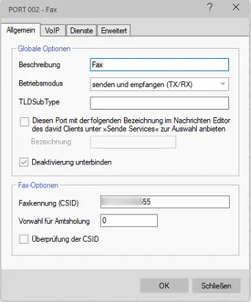

    Anbei die Einstellungen des Ports:

    Installiert ist Version 12.00a-3272, Sitecare ist leider nicht vorhanden. Gemeldet wurde uns das Problem 1 Tag nachdem ein Serverneustart durchgeführt wurde.
    Hat von euch jemand ne Idee was hier falsch läuft?

  • Haben in der Zwischenzeit noch herausgefunden, dass im Freeswitch Log der Eintrag "INCOMPATIBLE_DESTINATION" steht, wo ansonsten der Rufaufbau dokumentiert wurde.
  • Ich habe als es auch bei mir nicht laufen wollte dort ein Account bei Sipgate eingetragen. Der geht zumindest. Da gibt es sicher irgendwelche systemspezifischen Problemchen. Incomplete Destination könnte ne fehlende Amtsnull sein.
