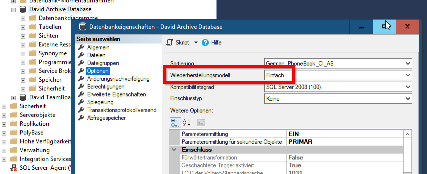

  • Schau mal, ob im SQL-Manager das Wiederherstellungsmodell auf "einfach" steht, wenn nicht, stell es um. Danach führe eine manuelle Sicherung durch, dann sollte er die LDF kürzen.
