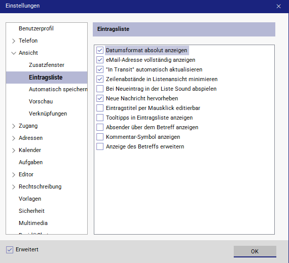

  • 2. Ich bevorzuge die Ansicht, dass das Email-Vorschaufenster nicht unter sondern neben der Eintragliste angezeigt wird. Ist es möglich die Anzahl der Zeilen der Emailvorschau in der Eintragsliste zu reduzieren? Ich hätte da eigentlich gerne nur den Betreff und den Absender…
    Einstellungen - Ansicht - Eintragsliste
  • Einstellungen - Ansicht - Eintragsliste
    Das gibt es bei mir nicht - jedenfalls nicht da.
    Aber jetzt hab ich es gefunden unter "Einstellungen" - "Benutzerprofil" - "Eintragsliste".
    Keine Ahnung, warum ich das hundert Mal übersehen habe.
    Danke.

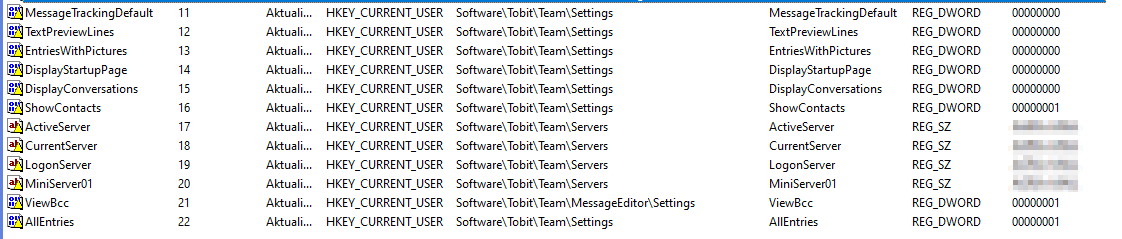

    Für den ersten Punkt hast du nicht zufällig auch eine Idee? Vielleicht über die Registry?
  • Hallo BeSt
    viele Einstlelungen werden in der Registry unter Computer\HKEY_CURRENT_USER\Software\Tobit\Team\Settings gespeichert.
    Um nicht lange zu suchen mache ich folgendes:
    - Obigen Registry-Key komplett exportieren
    - Eine Einstellung in Team ändern (und ggf. Client schließen)
    - Obigen Registry-Key erneut komplett exportieren
    - Bei Exporte mit z.B. Notepad++ vergleichen und die Veränderungen anzeigen. Meist erkennt man dann sehr schnell anhand des Namens in der Registry, ob es die gesuchte Einstellung ist.
    Im Bild siehst du ein paar Einstellungen, die ich z.B. über die GPOs an die User verteile.
    Baumi
  • Hallo Baumi
    Genau sowas hab ich gesucht. Ich habe es grade getestet und den Settings-Key exportiert und bei einem Benutzer importiert und - BINGO - genau so hab ich mir das gedacht. Vielen Dank!
