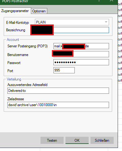

  • Das mit der Fernwartung weiß ich. Wir dürfen keine Verbindungen zu Fernwartungen aufbauen.
    Als Zieladresse ist ein Ordner auf dem Mailserver angegeben.
    Siehe Anhang, aber wie gesagt externe E-Mails landen bei einem anderen Benutzer im Posteingang.
