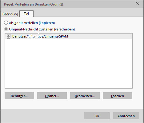

    Beim Ziel können Sie auswählen, ob Sie die Original-Nachricht verschieben oder kopieren möchten.
    Am besten kopieren Sie einen Screenshot der von Ihnen erstellten Regel. Dann lassen sich eventuelle Fehler erkennen.

  • Problem ist, das die anderen Regel auch durchgeführt werden ... Obwohl Regel nr. 1 schon verschiebt ...
    Ich hab mich im Februar 2016 exakt darüber gewundert und bei Tobit eine Anfrage gestellt. Antwort damals:
    Es werden grundsätzlich alle Regeln abgearbeitet. Damit das so gewährleistet werden kann, werden Verschiebe-Regeln, sollte eine weitere Weiterleitung-, Lösch-, Kopier- oder Verschiebe-Regel auf diesen Eintrag zutreffen, die Datei nicht verschieben, sondern lediglich kopieren. Die Sortierung der Regeln dient dazu, dass bei vielen Regeln die Übersicht zu behalten.
    Die einfachste Lösung dafür wäre, im david® Administrator eine Verteilregel anzulegen, die die Verteilkennungen prüft und in die entsprechenden Archive verschiebt. Diese werden nämlich vor den Regeln in den Archiven verarbeitet. Die Verteilregeln in den Archiven können Sie dann entfernen.
    Also im Grunde genau das, was Arno oben schreibt. Vorteil der Regeln im David Admin: Im Ziel-Archiv, in das die Nachrichten auf diese Weise verschoben werden, können weitere Regeln existieren. Verschiebt man hingegen per Archive-Verteilregel und im Ziel-Archiv existieren weitere Regeln, so werden jene (nach meiner Kenntnis) nicht mehr gezogen.
