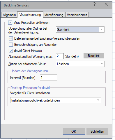

Bisher keine Probleme mit .js.
Wir haben es eigentlich nur gesperrt, weil davor gewarnt wird, PDF mit JavaScript zu öffnen. Laut den Systemereignissen muss David auch so gut wie keine PDF mit JavaScript löschen. Und wenn, dann kommen diese Dateien nicht von unseren Kunden.

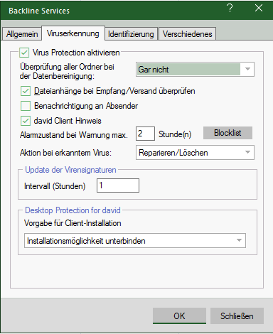

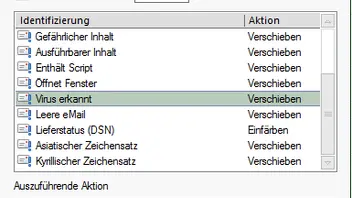

Setze in Deiner Postman Konfiguration auf der Karte "Erweitert" den Haken bei "Original Nachricht speichern"
Dann speichert der David zu jeder empfangenen Nachricht immer die tatsächlich ursprünglich empfangenen Daten bevor er irgendwas anderes damit macht in einer .0tx Datei
Stelle ferner Deine Message Identifikation so ein das Virus Mails in den SPAM Ordner des Nutzers, oder in den zentralen SPAM Ordner verschoben werden sollen.
Wenn Du nun zu einem erkannten Virus der Meinung bist das es ein false Positive ist gehst Du in den SPAM Ordner des Nutzers, oder eben den zentralen SPAM Ordner.
Suche die Nachricht dort heraus, kopiere Dir mit Rechtsklick die David Objekt Verknüpfung.
Ab damit in einen Texteditor oder was auch immer und alles bis auf den Dateinamen selbst löschen.
Rechtsklick auf den SPAM Ordner im David Client und "Im Explorer öffnen" auswählen.
Jetzt die fragliche Datei suchen und zwar mit der .0tx Dateiendung.
Datei irgendwo hin kopieren, mit dem eigenen Virenscanner checken, weil besser ist das.
Datei umbenennen in Dateiname.eml
Datei öffnen - im Normalfall wird die dann im David Client geöffnet.
Dateianhänge speichern.
Dateianhänge mit Virenscanner unter die Lupe nehmen, (im Zweifel ab nach Virustotal damit wenn keine persönlichen daten oder Geschäftsgeheimnisse drin sein sollten) um sicherzustellen das die wirklich unbedenklich sind.
Wenn die Anhänge o.k. sind und alles nur ein Fehlalarm war kann man sie dem Empfänger zur Verfügung stellen.
Du siehst mit gescheiter Einstellung des David muss nix verloren gehen

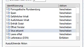

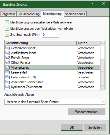

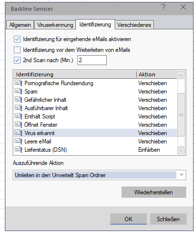

Wo macht er das ? bzw wo kann ich das einstellen?
Bin ich beim nächsten Mal gspannt.
David Administrator > System > rechte Maustaste > Backline Services > Identifizierung
Über die Auflistung in der Mitte kannst Du für die einzelnen identifizierten Klassen festlegen was passieren und wo was landen soll.

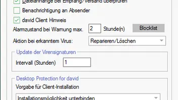

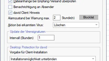

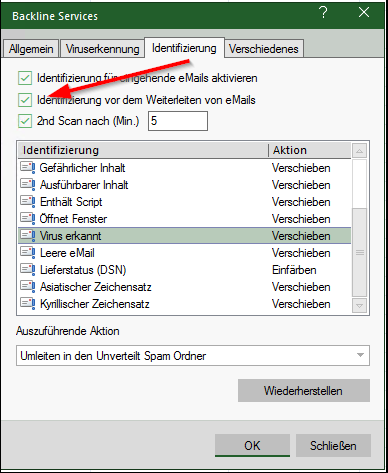

Die Einstellung bei der Identifizierung ist bei uns fast identisch, nur das wir auch weitergeleitete Mails identifizieren lassen:

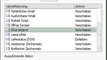

Sehe keinen Unterschied auf den Screenshots?
Ups
Dachte wegen der markierten Zeile dass du da was von meinst,
