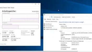

  • Auf dem Server läuft im Moment Win10 Pro, aber ohne jegliche anderen Programmen im Hintergrund.
    RAM sind 2GB drin, aber wie gesagt Auslastung ist nie über 5%, wenn überhaupt.
    Und Festplatte kann es eigl. nicht sein, Start-Festplatte ist eine SSD und David ist auf einer Seagate NAS HDD mit 4TB.
    Die lief im Synology schon top, also ich kann mir das Problem mit dem einfrieren nicht erklären.

  • Das wäre um die 100MB. Kaum zu glauben das Windows 10 nur mit 100MB RAM läuft.
    Sorry, meinte natürlich 4GB sind drin, wird aber noch aufgerüstet.
