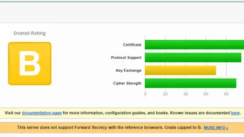

    Aber wie man oben sieht habe ich nur noch B... Das war bislang immer auf A-
    Oder wurden die Ratings nun geändert?

  • Die Rückstufung auf B erfolgt (neuerdings), wenn Forward Security nicht unterstützt wird. Sofern ich das richtig verstehe, ist das doch aber ein Feature, das durch die Webbox realisiert werden muss, oder? Da wird das Ausprobieren von anderen letsencrypt-exen wenig bringen. Tobit wäre am Zug.

    Das stimmt die Webbox muss die dafür notwendigen Chiffren verwenden, genauso wie
    der Client der sich mit der Webbox verbindet.
    Hatte die Webbox schon PFS fähig, allerdings wollte dann mein iOS sich nicht mehr
    verbinden.

    Sprich bei dir ist das auch nicht mehr der FAll und es taucht nur ein B auf?
