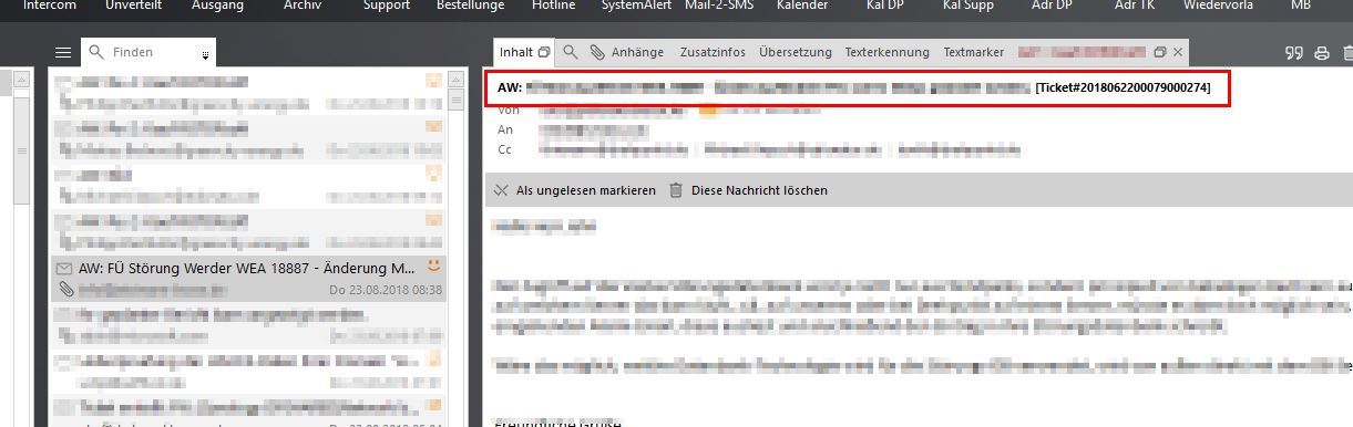

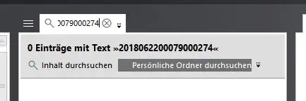

    Wir erhalten eine E-Mail mit der Ticket-Nummer am Ende des Betreffs:
    Wenn nun unser Support nach eventuell weiteren Antworten/Anfragen suchen möchte, sucht er halt nach der Ticket-Nummer - allerdings findet David keine passende E-Mail zu dem Betreff:

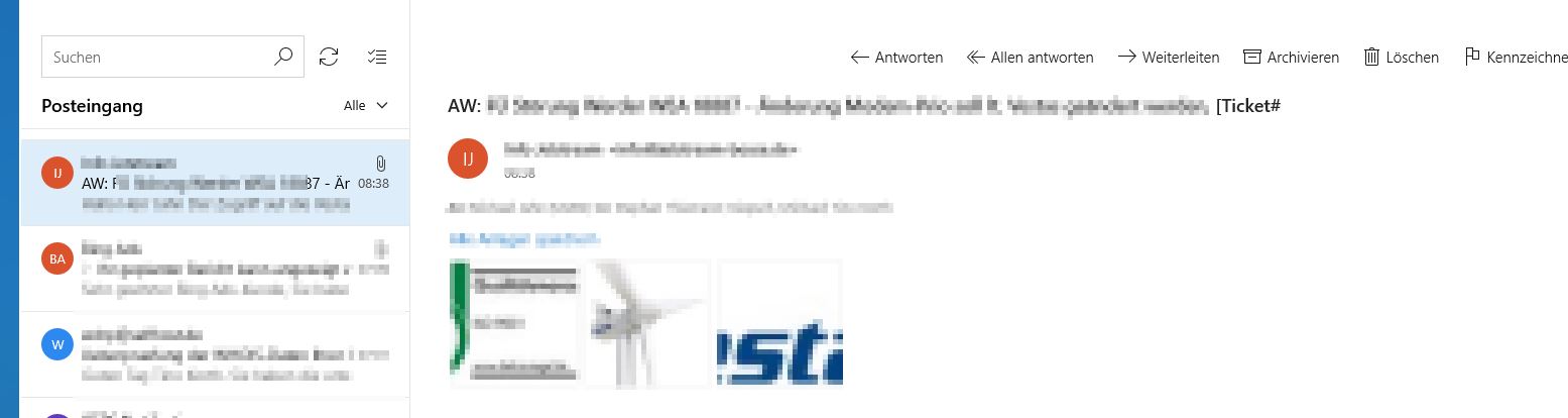

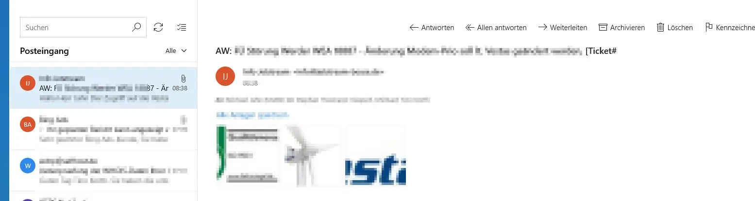

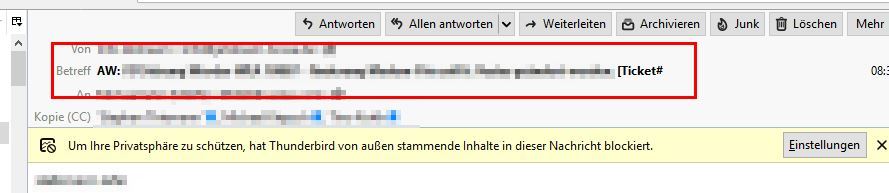

    Selbst ein Workaround mit Thunderbird (IMAP) sowie dem Windows-Mail-Programm (Exchange-Anbindung an David) funktioniert nicht, da der lange Betreff nicht über IMAP/Exchange übertragen, sondern abgeschnitten wird:
    (Thunderbird)
    (Microsoft Mail)

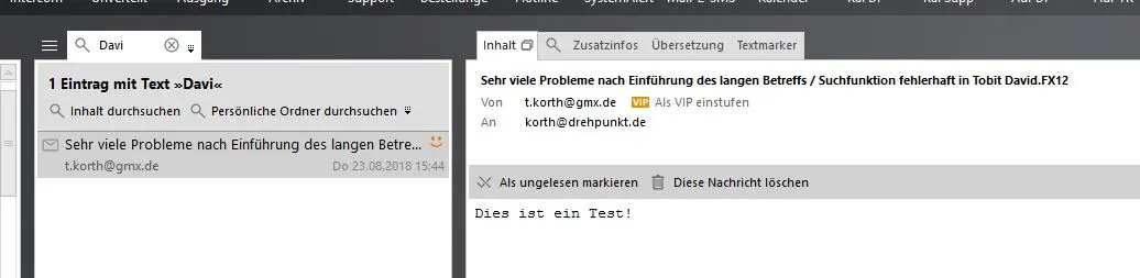

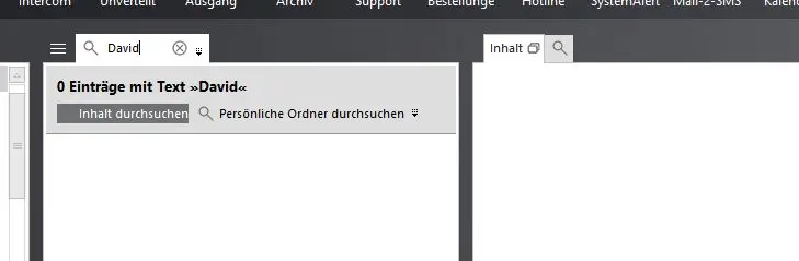

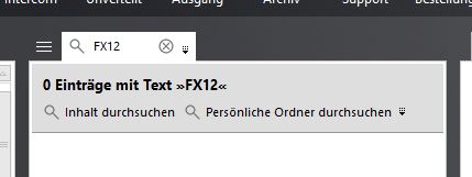

    Wenn ich eine Mail mit längerem Betreff erhalte, z.B.
    Sehr viele Probleme nach Einführung des langen Betreffs / Suchfunktion fehlerhaft in Tobit David.FX12
    dann wird nur im grünen Bereich gesucht. Der rote Bereich wird ignoriert.
    Wenn ich in David -obwohl der komplette, lange Betreff in David angezeigt wird- nach "FX12" suche, erhalte ich kein Ergebnis in der Suche!
    Das Verhalten würde ich als Benutzer nicht erwarten!

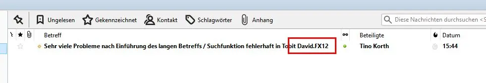

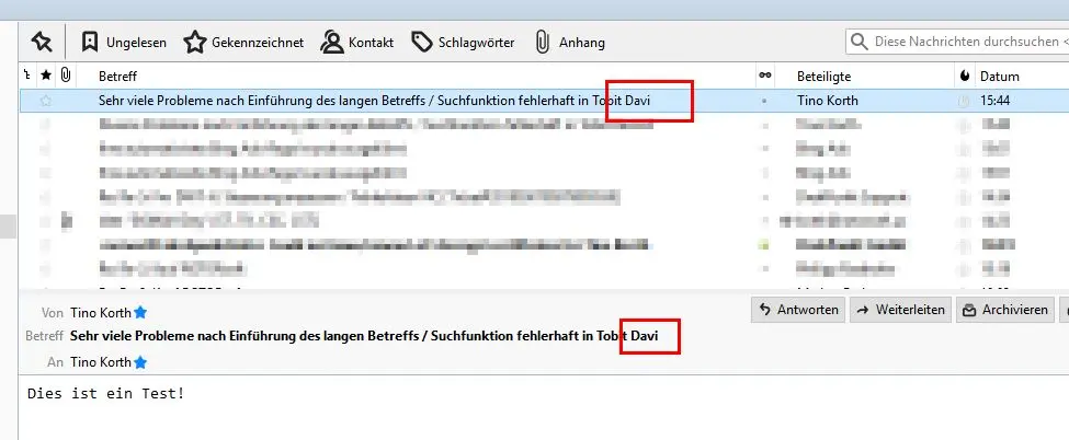

    1. E-Mail mit langem Betreff via IMAP (IMAP-Konto bei 1&1, Mail-Client "Thunderbird", kompletter Betreff wird angezeigt)

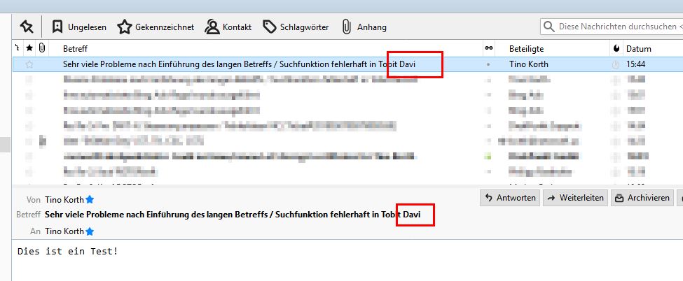

    2. E-Mail mit langem Betreff via IMAP (IMAP-Implementierung von David, Mail-Client "Thunderbird", gekürzter Betreff wird angezeigt, dies definiert übrigens auch den Suchbereich)

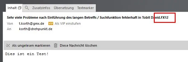

    3. E-Mail-Darstellung im David-Client (langer Betreff wird dargestellt)
    4. Treffer-Liste bei Suche nach "FX12"
    5. Treffer-Liste bei Suche nach "Davi"
    6. Treffer-Liste bei Suche nach "David"

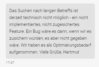

    Was mich wütend macht ist, dass dieses Fehlverhalten nicht als Bug angesehen wird und mir vom Support-Chat aus nicht das Gefühl gegeben wird, dass das Problem ernst genommen und zeitnah behoben wird.
    "Die korrekte Suche in langen Betreffs sei kein versprochenes Feature." (siehe Screenshot vom Support-Chat).

  • Ich habe es auch getestet mit
    "Sehr viele Probleme nach Einführung des langen Betreffs / Suchfunktion fehlerhaft in Tobit David.FX12"
    Die Suche funktioniert dann nicht richtig.
    Wenn ich "davi" suche findet er es noch. Ab "david" nicht mehr.
    Version 12.00a - 3006 - Rollout 292

  • Meine erste Aussage war falsch, es handelt sich um 96 Zeichen, ab denen abgeschnitten wird und nicht mehr gesucht werden kann.

    Mit dem Argument kam ich auch ... was bekam ich als Antwort?
    Die Suche ist eine zugesicherte Eigenschaft. Allerdings nicht, dass die Suche auch bei langen Betreffs funktioniert. Wenn's nicht so traurig wäre ...

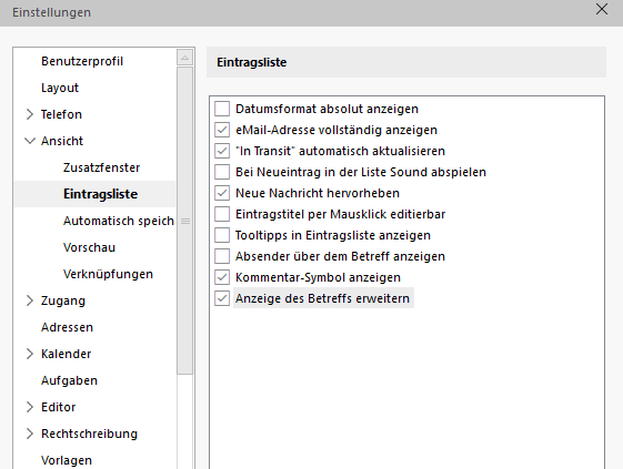

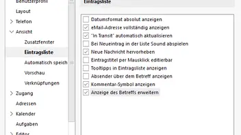

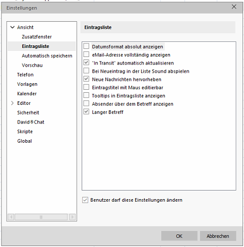

  • Das wurde wohl mit dem Rollout 294 behoben:
    Rollout 294 ist da
    keiner Nachtrag:

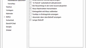

    Damit das auch im Client vollständig Angezeigt wird mus noch folgender Haken beim
    User Lokal gesetzt werden:
    Über den David Admin ist das hier zu finden:
    Benutzer -> Eigenschaften -> Benutzerdaten -> David Client konfigurieren ->
    Ansicht -> Eintragsliste -> Langer Betreff (warum das hier anders genannt wird
    kann wohl nur Tobit beantworten ;) ).
