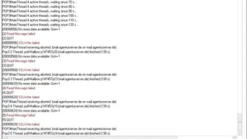

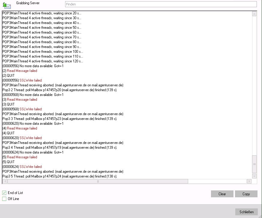

    Wir haben bei einem Kunden seit einigen Tagen ein komisches Problem, welches ich mir nicht erklären kann. Und zwar beim Pop Abruf von dessen Mailkonten, die wir User-spezifisch jedem David User zugeordnet haben. Der Versand von Mails funktioniert einwandfrei über SMTP. Aber der Empfang klappt nicht. Es kommt kein einziges Mail rein. Der Kunde setzt die neueste David Version 3 (er hat Sitecare) ein.
    Das Protokoll des Grabbing Server sieht so aus (siehe Bild1.jpg im Anhang).

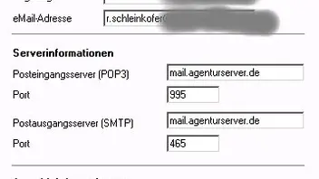

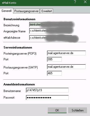

    Die Konten sind alle neu und korrekt eingerichtet worden. (siehe Bild2.jpg) Ich habe sogar beim Provider in dessen Controlcenter alle Konten gelöscht und neu angelegt. Danach hat der Empfang interessanterweise für mehrere Tage funktioniert - jetzt haben wir aktuell wieder das gleiche Problem.

  • Der Monitor Output ist nicht ganz vollständig, könnten Sie den Rest (Maskiert)
    auch posten. Laut anzeige hat er nach 139 Sekunden den Abruf beendet, einen
    SSL Fehler gibt es auch.

  • Da du diese Meldung bekommst:
    ResumePop3Thread: No Thread available (ThreadCollCount: 5, MaxPop3Threads: 5)
    geh bitte mal in den Ordner \David\Apps\DVgrab\code öffne die datei dvgrab.ini
    und passe den Eintrag MAXPOP3THREADS = 1 so an. sollte der eintrag noch nicht
    existieren, bitte hinzufügen. Dann den Grabbing Server neustarten.
    Sieht dann ggf so aus:
